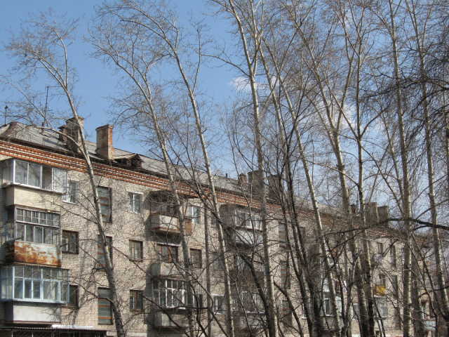

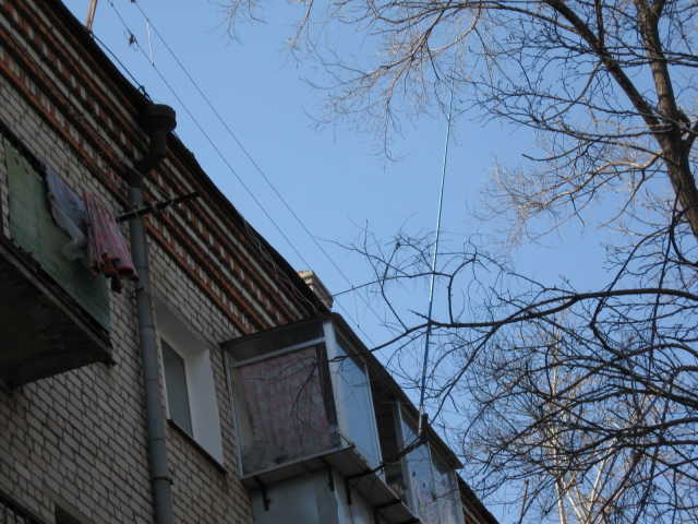

Вот. Снаружи сфотографировал. Будет ли понятно?
Первое фото - так сказать панорама.
Второе - мой балкон (видны T2FD низко над скатом
крыши) и F23, восстановленная с помощью удочки
("родной" корпус сломало ветром)

На фото шикарные деревья, я бы на них уж точно проволОку закинул:-)))))))

Да ничего шикарного в этих деревьях. :)
Мало того, что "ростом" под конек крыши, еще и начинаются
во дворе - в 2 метрах от дома, с улицы - вообще ветками
в мой балкон лезут. Нормально и проволоку не бросить.
