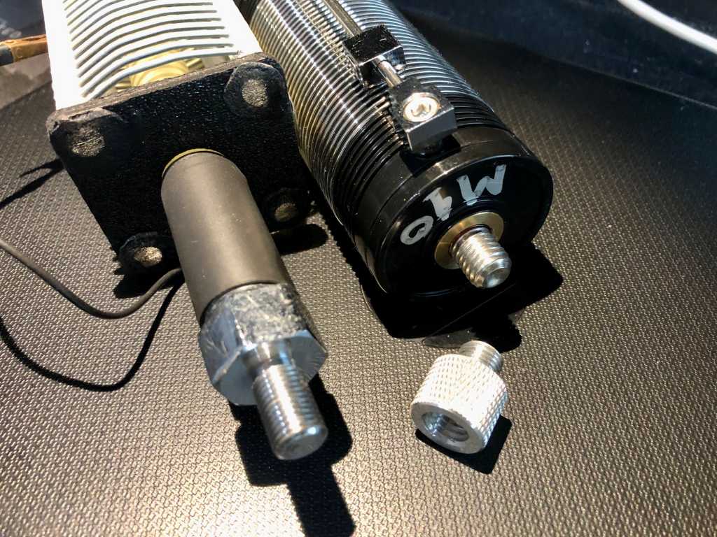

[quote="RA3YDJ"
А ещё я заказал вот такую катушку и теперь антенна настраивается на все диапазоны.[/quote]
Нужно учитывать ,что с АЛИ все катушки и телескопы имеют резьбу М10 , а MFJ антенны и магниты к ним 3/8 inch.
Alex (ex R3DPM)

Для всяких конфигурационных экспериментов купил переходники на разные резьбы.
Alex (ex R3DPM)

Саша, доброго дня или вечера :) Вот только вчера об этом думал :) У самого телескопчик и катушка от MFJ и прикупил еще телескоп с Али. О том что не подойдет знал заранее, были другие задумки. Искал у нас переходники, так и не нашел, может не так или не там искал :) Хотелось бы взаимозаменяемости в своих АФУ. Может у данных переходников есть "правильное" название по которому стоит искать? На Али есть все но не нашел, не так искал наверное :blush:
Евгений,доброе утро.(у нас вечер)
Переходники приобретал в разных местах.
На Али вроде то же.
Задаёшь запрос - M10 Female To 3/8 24 Male Screw Mount Adapter Aluminium Alloy For V Antenna
www.aliexpress.us/item/3256804850719409....usa&_randl_shipto=US
Есть и Brass Pipe Fitting.Эти я с ключами затягивал. А люминий от руки.
Alex (ex R3DPM)

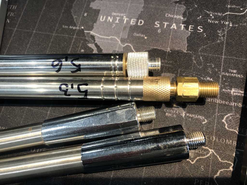

RA3YDJ пишет:
Здравствуйте, Владислав.
Я заказал на Али телескоп 5.6м - отлично подходит к магнитному основанию и получается антенна на все диапазоны от 10 до 20 метров. Ссылка aliexpress.ru/item/1005004895028956.html...lts.0.2b894aa6m6h6DI
Петр, R2DGZ
Пётр, здравствуйте. Интересная идея, возьму на заметку.

Не совсем автомобильная.
Но,можно рядом с авто в землю воткнуть и накрутить катушку,хлыст и противовесы.
С 4мя противовесами (по 10 м длиной) реально и прилично работает на 7Мгц.
Имею ввиду с катушкой и 5.6м хлыстом.
Alex (ex R3DPM)
