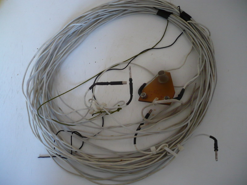

Поделюсь информацией. Антеннка Inv Vee с перемычками изготовлена из многожильного провода в двойной изоляции ПВХ + матерчатая - название подскажете :-) На фото ниже видно какой провод. Антенна эксплуатируется на всех выездах как QRP так и QRO до 100 Вт. Устанавливается на удочках от 4 метров до 7 (8) метров. Провод достаточно легок. Из такого же провода изготовлен и Inv Vee на 80-ку. Эксплуатируется с 2006 года. Проблем нет. На QRP проведены даже такие QSO - GM0HCQ/mm - 2,5 Вт, JS1PWV - 5 Вт
Собственно антенна в транспортном состоянии :-)
Провод крупным планом
Re: Помогите выбрать провод выбрать для полевой антенны. 24 Фев 2011 16:28 #7544
Это похоже на провод БПВЛ,иногда его называют "тепловозный".

Спасибо! В инете не нашел описания такого провода, потому не знал как правильно называется :oops: Этот провод надерган из кабелей, которые используются (или использовались) на авиатренажерах. Толстая такая кишка... есть еще такой же провод, только в 3-х одежках, 3-я - это экран из луженой меди типа чулка... Такой экран из 2-х проводов для прочности когда-то также использовал в качестве простейших стационарных антенн типа LW, но он долго не живет...
