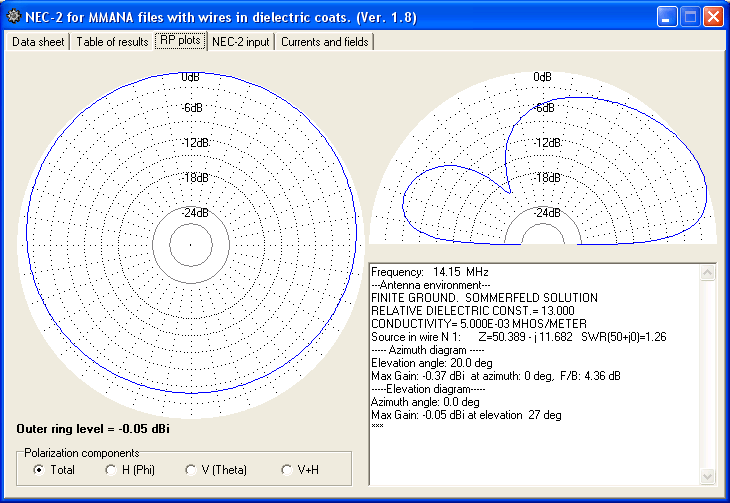

Жень, отступись :) Вертикал с одним радиалом - это диполь, вкопанный в землю :)
Давай с тобой лучше летом замутим ченить интересное, не теоретическое.
Вот более приближенная диаграмма у этой недозаземленной фигни:
Отрицательное усиление в dBi. да, хорошая антенна.
для сравнения. посчитайте в ММАНе диполь на высоте 1 м, там усиление, как у 3 яги :))) только в потолок. Но когда оцениваешь это реально, то подучается как и в быту - -8 дБи.

Re: Легкий вертикал 14 мГц для поля. 02 Мар 2011 22:33 #7603
Андрюха, да дурно мне, когда излучающий элемент антенны лежит на земле.
Понятно, что это всё настроится.
Для QRP-шников это расточительство большое... имхо ессесно
А замутить - замутим, надо вот только уголка 30...35мм дюралевого надыбать.

Re: Легкий вертикал 14 мГц для поля. 03 Мар 2011 00:40 #7604
RM4N пишет:
ВО КАК! А у меня есть учебник,в котором написано,что у диполя на такой высоте,диаграмма
направленности разворачивается на 90 градусов.Т.Е.восмерка вдоль провода.
А в вертикальной плоскости,она лупит под очень малыми углами к горизонту.
А из-за малой высоты имеет плохой КПД.
Вот и думай,кому верить :-o
rutracker.org/forum/viewtopic.php?t=3077920 или bitsnoop.com/верещагин-е-м-антенны-и-распростран-q13536244.html
Страница 91.
Re: Легкий вертикал 14 мГц для поля. 03 Мар 2011 01:17 #7605
  • RM4N
  • RM4N аватар
  • Сообщений: 130
Еще бы знать как скачать и просмотреть этот дежавю... :-o
Ну а так то реально, что до 1964 года думали несколько иначе! Без наличия программных средств, умеющих мгновенно анализировать любую ситуацию.
