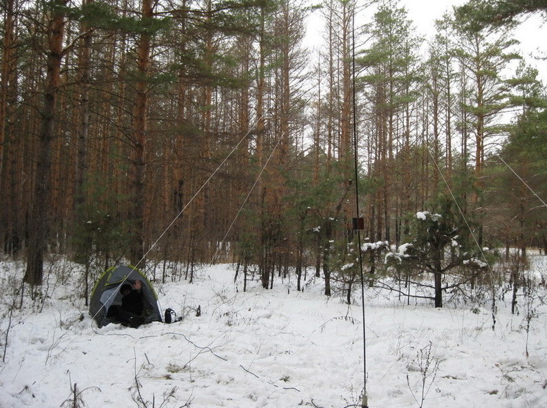

Походная GP 14-18-21Мгц. Масса антенны 1.5кг.

В модели приведены к согласованию вообще все ВЧ диапазоны. Реактивные элементы согласования указаны в комментарии. В силу личных причин мною реализованы только три из них.
Не смотря на то, что данный вертикал для диапазона 20м является укороченным, как полевой вариант антенна зарекомендовала себя очень хорошо. Достаточно сказать, что сравнивая вертикал с Inv.V (мощностью 5 ватт) французы мне не отвечали, а на GP QSO провел.
