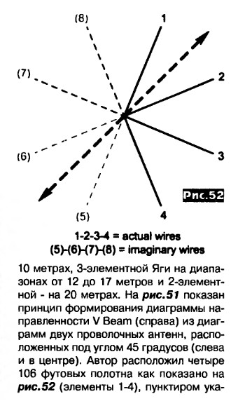

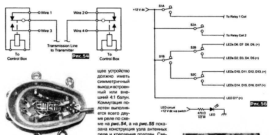

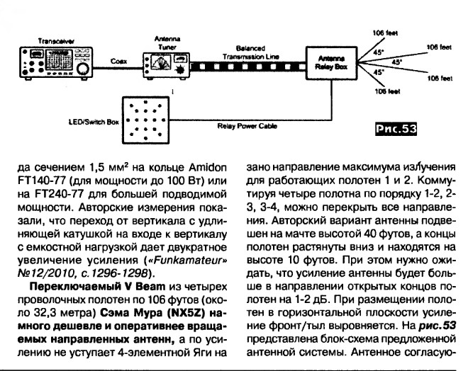

ак потеплеет, на даче хочу попробовать переключаемый Ви Бим. Была инфо в Радиохобби №2 от 2011г. Вообще то - Это классика. Мачта берёза, точка подвеса 14-15 метров. Блочёк уже наверху. Привязать ,поднять и растянуть... Для начала вариант ,как в статье. После можно добавить длинну лучей.

Давно смотрю на антенну NX5Z и никак не пойму - как перекрываются ВСЕ направления , если их не 4(8) , а 3(6) .
EV6DX Виктор , а как запитывать будете - кабель / трансформатор или воздушная линия / трансформатор . Весной тоже хочу попробовать такой вариант .

Да по напрвлениям есть небольшой провал , но и этож не узконапрвленная яги...
А запитывать буду открытой линией - только . И тюнер для нее уже почти готов по DL2KQ. Но можно и по другому S- match - Напрмер...

Информация несколько отличается по этим антеннам в плане размеров полотен... Меня интересует диапазон 20 м . Для 3 лямбда - какова будет длина каждого плеча, используя "полевку"? И если питать через трансформатор 4:1, затем кабель 50 Ом - насколько эффективное такое согласование? Двухпроводку тянуть не удобно...

...если питать через трансформатор 4:1, затем кабель 50 Ом - насколько эффективное такое согласование?
Так согласовать не получится...На нашем сайте есть 11-е издание К.Ротхаммеля
www.qrp.ru/files/literature/category/25-books ,читайте,там есть раздел
по V beаm-ам.
