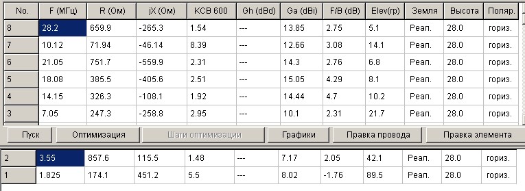

dl2kq.de/ant/kniga/326.htm
Очевидно, что не так страшно высокое значение КСВ как его малюют, гораздо более сильное влияние оказывает затухание a . В самом деле, при a =1 дБ (что соответствует коаксиалу весьма хорошего качества, длиной 50 м, на частоте 20 МГц – см. табл. 3.2.7), при КСВ=1 КПД составляет 81,3%. Но такой же КПД имеет двухпроводная линия среднего качества (a =0,2 дБ) при КСВ=10, или двухпроводная линия хорошего качества (a =0,1 дБ) при КСВ=20!
Или прочтите Любительская радисвязь на КВ стр.69-71 amatar.by/files-view-50.html
Вкратце - кабель РК50-3-11 на 10ке КСВ=3 длинной 30 метров КПД фидера = 53процента,
а 2хпроводка 600 Ом длина 30метров питает антенну 75Ом КСВ=8, а КПД снизился только до 92 процентов!
Почему? Низкие потери. Не зря военные использую "лесенки", и энергетики используют на Лэпах открытые линии, а не кабели! Так что мифами здесь не пахнет, всё новое хорошо забытое старое.
Давно использую двухпроводку при запитке треугольников 160,80м, также использовал диполь 80м с такой запиткой. Плюсы антенна становится мультибэнд, минусы - использование тюнера для симм.линий и сложности вводом лесенки к шеку. А EW1MM запитывал GP высотой 10,18 m и успешно работал от 80ки. Сам слышал его работу.
У дельты 160 метров(600 Ом фидер) КСВ самый плохой на 30ке = 8,4
