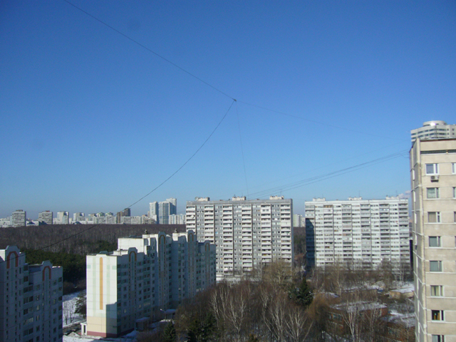

Использую вертикальную дельту с периметром около 85-ти метров.
Изначльно рассчитывал её как как мультибэнд с сопротивлением около чуть менее 200 Ом. Питаю двухпроводкой ПРППМ. Потери по сравнению с кабелем меньше, плюс линия "автоматом" согласована с рассчитанным и полученным сопротивлением антенны. Далее идёт тюнер с трансом 4:1 и на выходе получаем нужные нам 50 Ом. Подстраивать антенну тюнером всё равно приходится т.к.: внизу деревья, соот. в разное время года резонанс немного гуляет.

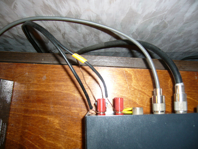

Rx3all Владислав, класно вписалась дельта - практически в свободном пространстве! У меня такой магчымасци нет! 9ти этажка буквой Г, и ДЛ внутри дома....Как есть так есть! И северовосток имеет провал в диаграмме. Зато все бэнды работает вполне гуд. Особенно, когда напрямую к открытой линии тюнер подключен! Моя работа в МОРОЗах... Результатам сам удивляюсь.Т.е. переход на симметричную линию(коаксиальную) вносит потери! Будем этот вопрос решать! Доложу как !

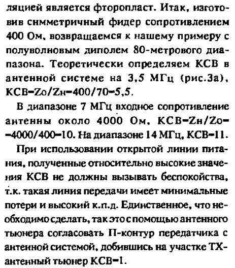

Добавил from - РЛ12-91 "Как повысить эффективность работы радиостанции"- ew1mm

При КСВ 10,0 потери составляют ... 67 % ! Т.е. если забыть про потери в линии -
то изучаться будет всего 33%
При КСВ 20 - потери будут составлять 81,9 % - излучается всего 18,1 % . rz9cj
Сергей, никто не собирался нагружать передатчик на такое КСВ, естественно выход передатчика будет согласован в единицу с помощью СУ.

Не Серёга,Ммана это вещщь! Но к сожалению не всё так просто, дом ж.б. в ммане не прорисуешь и всё и вся... Но тем не менее прокрутить антенну перед изготовлением, посмотреть углы излучения и т.д. и т.п.. А так если нет каких либо мешающих предметов, введёшь правильно описание земли и т.д., то всё получается тип-топ. По крайней мере на УКВ, всё что я делал, всё получалось сразу! Всё таки там 5 метров оторвал от земли,считай ,что в с свободном пространстве. Так что ММану осваивай, за многое сразу не хватайся... Для начала, просто используй её,как АнтеннБук.Там уже антенн готовых выше крыши.... Покрути, попробуй масштабирование.... Была АНТ на 20ку- стала на 40ку! :-)
А 2хпроводку не бросай,даже такие корифеи, как DK7ZB вовсю используют её свойства!

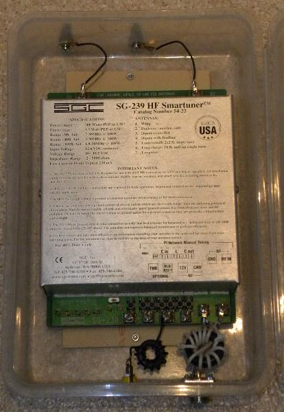

Мартин использует авт. тюнер SG-239 download.qrz.ru/pub/hamradio/antenna/tuners/sgc/239man.pdf
И ещё www.mydarc.de/dk7zb/Vertikal/tripleleg.htm - мачта конечно классная!

Виктор, дельту рассчитывал и вписывал в пространство именно в таком виде - две точки подвеса. Иначе никак не вписать. Да и проще в обслуживании.
На фото снято направление на Юг-Юго-Запад т.е. на Украину и РБ. Зато с другой стороны антенны, примерно в 25-ти метрах(на фото не видно), с крыши на крышу идёт куча кабелей: медь, оптика, р-трансляция и пр. Смотреть страшно! Соответственно антенна работает в направлении на Северо-Ввосток никак. Хотя, UA1OKO и Кировчане иной раз отвечают ;-)
