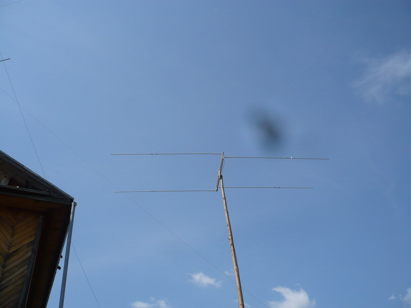

Я понимаю и знаю,что у фирмы элементы другие,сделаны из отличного от моего материала!
В самом начале я писал,что у многих спаршивал,про работу этой антены,из чего сделана и пр.пр.пр.,а может
кто-то и сам ее делал.
Потихоньку-потихоньку узнал все размеры,получил пару фото самоделок.У одного элементы были сделаны
из биметалла 6мм,у второго из алюм.катанки диам.8мм.Антенны свои они нахваливают - работает все!
Длины самодельных вибраторов от 157см.до 160см.Наткнулся в тырнете на пару чертежей(жаль нет к ним текста)
Взял и сделал себе такую.Невытерпел и при первой же поездке на дачу повесил ее.
Как она работает на прием я уже писал.На передачу КСВ в районе 1,5.
В эти выходные продолжу испытания своей самодельной НВ9.
Факт в том что она РАБОТАЕТ!
Поэтому и хочу сравнить на Слёте свою самоделку и фирменную.А вот если еще и приборы будут,
чтоб графики снять,вааще прелесть будет.
И при условии что показания,сравнения,и пр. будут несильно отличаться,то будет как в рекламме
-"зачем платить много,если можно сделать самому".В моем случае на материал,болты,хомуты было потрачено
чуть меньше 800р.Вроде разница чувствуется,если покупать! ;-)
Ну и ещё.Купить-это самое простое решение приобретения антенны для путешествий.
Мне же доставляет удовольствие САМОМУ СДЕЛАТЬ антенну.В данном члучае антенна НВ9.
На поиски иформации ушло почти ПОЛГОДА!А сделал ее за пару дней!(самое долгое токарка!)
Может она нетакая красивая получилась,зато прочная! :-D Я же фирму невидел!

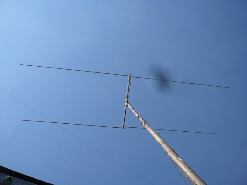

Сегодня,после посадки капусты!,продолжил эксперименты с НВ9!
Водрузил антенну на шест,сегодня она была поднята на высоту почти 8 метров.Если быть точным 7,9м!
Что изменилось.Направленность вроде стала чувствоваться поострее чтоли.
Перед-бок-зад разница ощутимая.
Хорошо контест был!По Сикюлявщикам хорошо ориентироваться!Молотят CQ и молотят!
Отворачиваешся от них и они начинают ослабевать по уровню,боком большинство неслышно вааще.
Европа отвечает на пять ватт впринципе безпроблем.CT;I;F;OH ну еще ряд.
Слышал Африку,но на нем толпа была.Нестал звать.
Это была двадцатка.
На 40м в CW было несколько станций,в основном R3;UT! В SSB такаяже бяка,всего две-три станции работают.
Проход какой-то странный сегодня.Ну позвал R3R-ответил,так он и на IV ответит!
Работает антенна!Приборами бы ее посмотреть еще вааще прелесть была бы.
На этом эксперименты незакончены.Продолжим экспериментировать,вернее уже проверять в конкретном
мероприятии IARU FD CW.
Но мне она определенно нравится все больше и больше!
