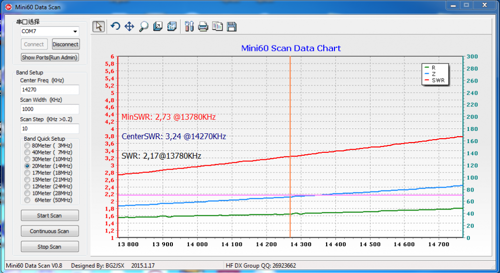

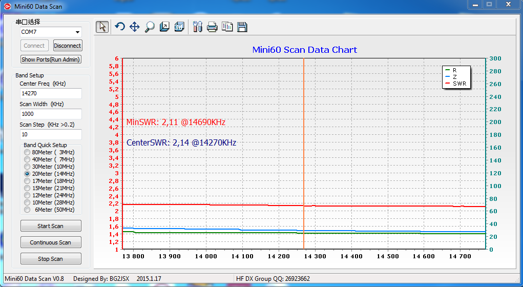

Марцис, полностью с Вами не согласен. Длина кабеля играет важное значение в каждой антенне. Сейчас я готовлю кобель питания для своей новой антенны, нашёл у себя 2 куска кабеля RG 58 - один 4 метра, другой 7.5 метра. Нагрузил их 50 оммным эквивалентом и с помощью антенного анализатора снял их характеристики:
Это характеристики кабеля 4 метра.
А это- кабеля 7.5 метра.
Как видим хоть и оба кабеля имеют волновое сопротивление 50 Ом, но с 50 Ом нагрузкой до КСВ=1 никак не согласуются и имеют разные характеристики.

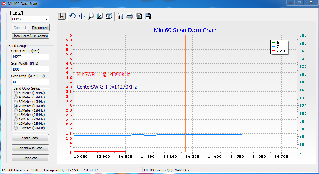

Затем взял 5 метровый отрезок кабеля от телевизионного удлинителя с неизвестными характеристиками и снял показания с него.
Как видим, кабель с неизвестными характеристиками оказался наиболее удачным. и самое интересное, что КСВ у этого кабеля на всех любительских диапазонах от 40 до 6 метров не превышает 2!
Всегда скептически отношусь к словам в описаниях антенн, что можно применять кабель любой длины.

Чудес не бывает. Если у вас на нагрузке 50Ом кабели показывают разное КСВ, то скорее всего кабель плохой. Аналогично, если антенна имеет только активное 50Ом, то и питать ее можно кабелем 50Ом любой длины (хорошим).
Поддержу, того же мнения.
Спасибо, буду использовать китайский удлинитель, в котором экран состоит из нескольких непереплетённых проводников - видимо, он имеет стабильные 50 Ом. А старый советский кабель типа RG-58 с посеребрёнными центральной жилой и оплёткой отложу до лучших времён.
Вполне может быть и 50 ом, почему нет. Другое дело что он хилый конструктивно и потери в нем наверняка поболе, особенно на ВЧ. Но если длина всего несколько метров и не применять на УКВ то можно использовать.

Пётр, у вас есть веский повод усомниться, что ваш "советский кабель типа RG-58 с посеребрёнными центральной жилой и оплёткой" имеет сопротивление 50 Ом. Если его сопротивление достоверно неизвестно, то его можно использовать как полуволновый повторитель длиной 1/2 волны на которую настроена антенна. При этом не важно, какое у него сопротивление. Если у вашей антенны настроенной в резонанс сопротивление 50 Ом, у кабеля сопротивление допустим, 100 Ом, но он имеет длину 1/2 волны, то анализатор(или трансивер) покажет КСВ=1. Точно также для запитывают полуволновый диполь или Inv.V 300 или 600 Ом-ной двухпроводной линией длиной равной 1/2 волны.
