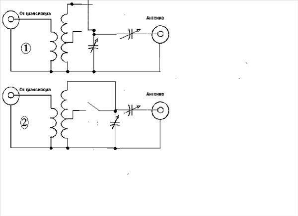

Долго думал как обозвать тему наиболее подходящим образом, в итоге получилось то что получилось:-) Прошу прощения за несколько корявую схему но уж как смог.
Вопрос вроде простой. Как правильно переключать отводы в контуре тем самым изменяя индуктивность. Всегда считал что правильно это делать закорачиванием неработающей части. Частенько встречаю и способ как на рисунке №1. Так как-же все таки правильно?

Без разницы, Жень.

Миша привет! Подождем, может кто еще сталкивался практически и разница все таки есть? Как то встречал мнение человека столкнувшегося с подобным в мощном выходном каскаде и разница была.

Не берусь ничего утверждать, но встречал мнение, что "правильное" переключение - как на рисунке №1

По закороченным виткам проходит индуцированный ток и потребляет энергию. Если такой виток есть в сетевом трансформаторе, то это проблема (я не сталкивался). Что здесь иначе?

Правильно будет на верхнем рисунке. На нижнем - присутствуют короткозамкнутые витки. При подведении к контуру мощности будем иметь бесполезную трату на нагрев. Хотя в некоторых схемах встречается коммутация замыканием неработающей части витков, замыкать можно в "холодной" (т.е. заземлённой) части контура.

Если речь идет о QRP,то лучше не закорачивать...
Короткозамкнутые витки ухудшают добротность,а в СУ уменьшают
диапазон перестройки.
ЗЫ При большой моще,будут проблемы.

Большое спасибо всем за высказанные мнения. Я вспомнил в каком случае изменял индуктивность закорачиванием витков. Это был Т- образный тюнер. Индуктивность менялась закорачиванием витков на землю(на холодном конце) но это уже другой случай, не как на рисунке 2. И такой способ допустим.
P.S. Вариант включения №1 взят с тюнера RK3ZK а №2 со странички VA3IUL.
