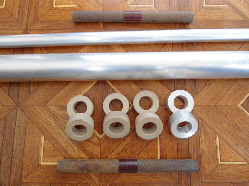

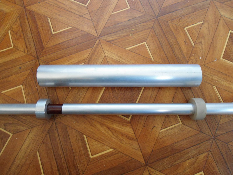

Весна!Скоро ЛЕТО!Предстоят поездки всякие!Антенки понадобятся разные!
Вот творю очередной траповый GP!Этот будет на 40 и 20м.
С таким же вариантом трапа будет ещё один GP,но уже на 40-30-20м.
Колено с трапом будет взаимозаменяемым!
Ну а сейчас несколько фото процесса изготовления вертикала.
Продолжение - следует!

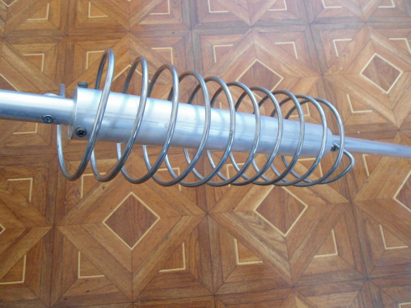

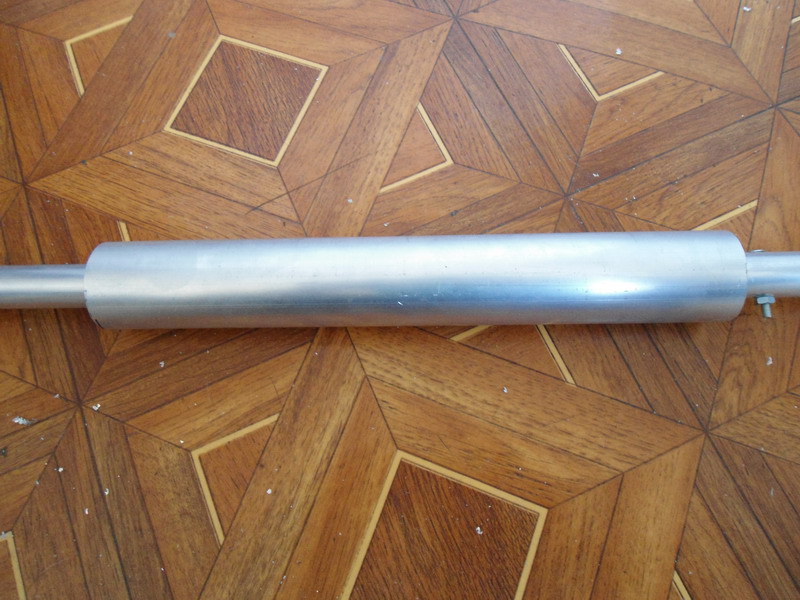

Re: ВЕРТИКАЛ 26 Мар 2012 14:30 #10487
Ну и трап в сборе!
Впереди "полевые" испытания!
Re: ВЕРТИКАЛ 01 Апр 2012 16:31 #10523
Сегодня померял трап.
По предварительным расчетам емкость - 36р,реально получилось 34р.
Индуктивность 4,6Мг.
Работать будет!Остались полевые испытания.

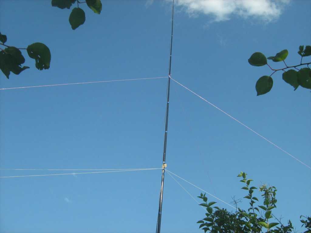

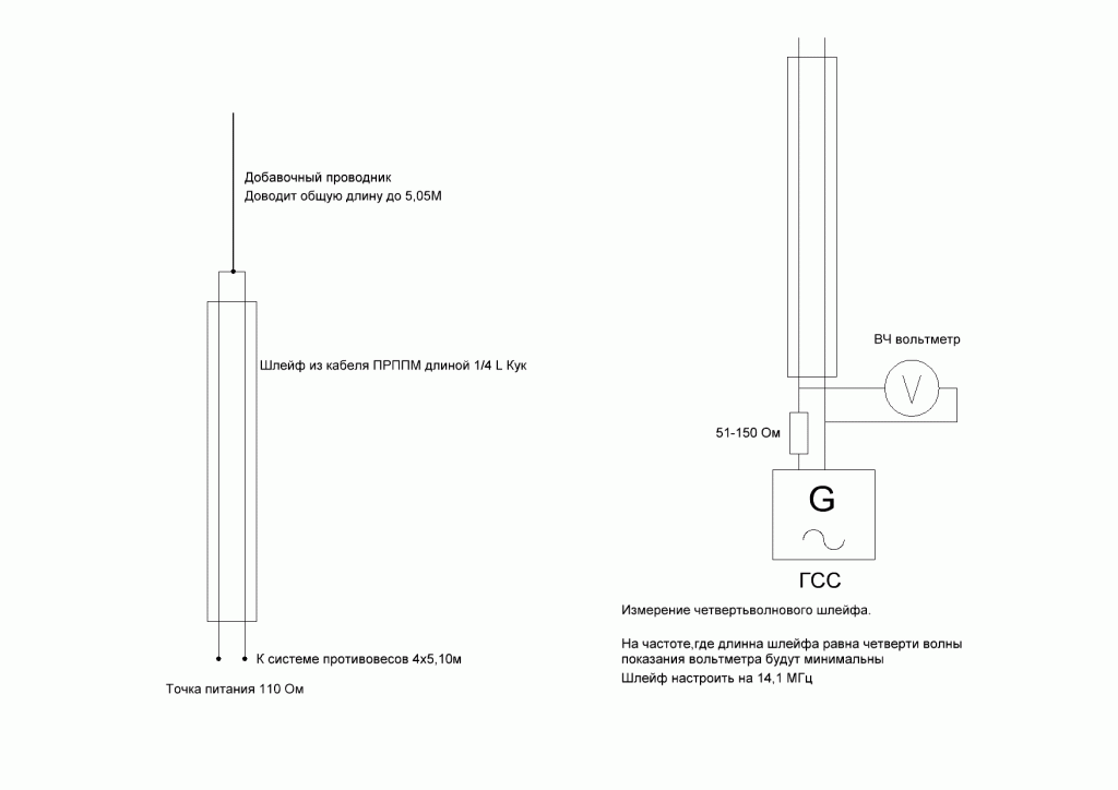

ВЕРТИКАЛ 20 Сен 2015 09:54 #26447
И опять вертикал...
Думаю,никто не будет спорить,что монобендер это харашо.
Однако,у монобендера в полевых условиях,есть неприятная особенность.При переезде
с одного места на другое,его параметры расползаются,из-за влияния земли и окружающих
предметов.Это приводит к необходимости,таскать с собой антенный анализатор и лишним
телодвижениям при каждой его установке.Шлейфовые вибраторы имеют полосу пропускания,
гораздо шире,чем разрезные и этим можно воспользоваться.
Ниже описана антенна на 20м,эксплуатируемая с RF2014,неоднократно переезжавшая с места на место,устанавливаемая на разных высотах.Корректировать размеры не пришлось ни разу.Теперь уже,ее можно рекомендовать.
Ни каких волшебных свойств у нее нет!ГП как GP...
В точке питания антенна имеет около 110 Ом входного.Это не так страшно,как кажется.Ее можно запитать через ШПТЛ со стандартным К.тр. 4/9 ,через Г или П-образное согласующее звено,через 1/4L трансформатор из 75 омного кабеля.
У меня применен последний вариант.
Четвертьволновые отрезки ПРППМ-а и кабеля,лучше вымерять фактически.Потому что
кабели даже одного производителя,но из разных партий,могут отличаться по К.ук.
Очень удобно,антенну разместить на 7,5м удочке.При этом противовесы находятся
на уровне около 2м от земли и играют роль дополнительных растяжек.
Ну и запорный дроссель,никогда лишним не бывает!
