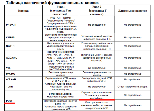

Спасибо за информацию. ДорогА ложка к обеду
"Настоящее руководство скомпилировано с Руководства по эксплуатации на русском языке с редактированием "под себя" и предназначено для личного употребления."
Про использование САТ интерфейса - общие фразы.

RX3ALL пишет:
Функция регулировки усиления микрофона была описана изначально. Документ 2019-го года. Читайте внимательно стр.11.
Да не за что.
Эта функция описана на стр.11 документа. Открываем PDF и читаем.

  • Сообщений: 33
Этот момент подсказали американские коллеги в видеообзоре. Просто и доступно, без танцев с бубнами

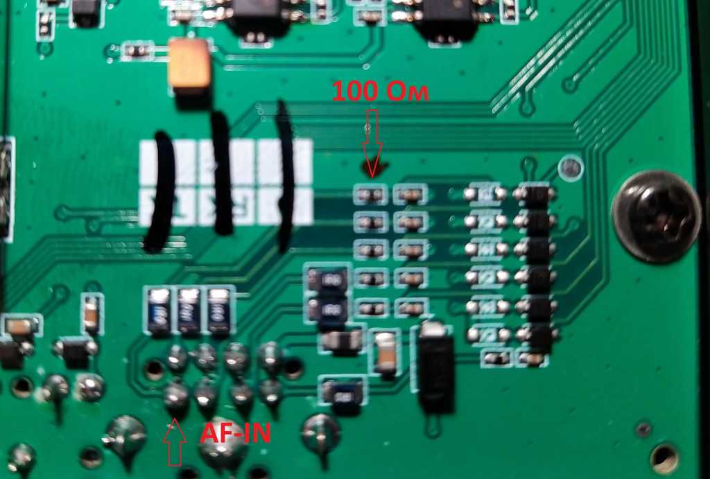

Похоже вход AF трансивера сгорел при работе в цифре. Модулирующий сигнал формируется на компьютере, кабель в порядке. А на выходе трансивера ничего...
Может уважаемые коллеги что-нибудь подскажут?

Конечно же стоит LINE. Раньше же все работало...
Линия AF IN в разъеме трансивера не звонится на Ground трансивера.
Подозрительно это. Вероятно реальная неисправность...
Трансивер Xiegu G90 (SDR) 12 Дек 2022 03:30 #59364

Тогда нужно извлечь Main Unit(плата извлекается очень просто) и внимательно осмотреть и прозвозвонить входящие цепи.

Неисправность: отсутствует передача в цифровом режиме.
Трансивер в режим передачи переходит, но на выходе ничего нет.
Выяснено - в цепи AF-IN внутренний обрыв в резисторе на плате.
Резистор по смыслу должен быть 100 Ом.
Пока такая информация.
