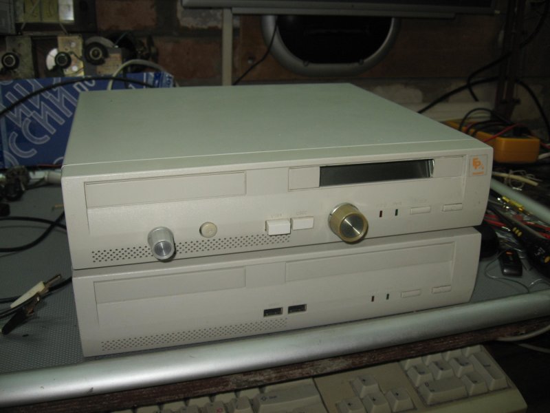

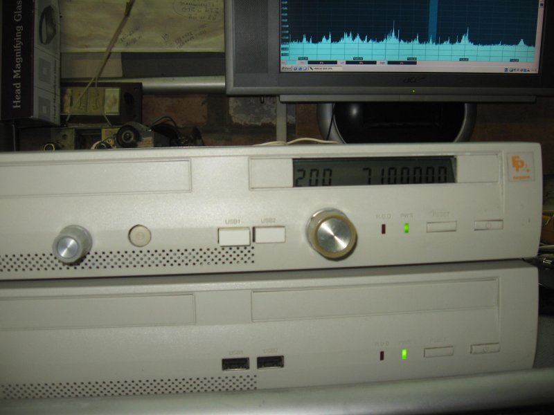

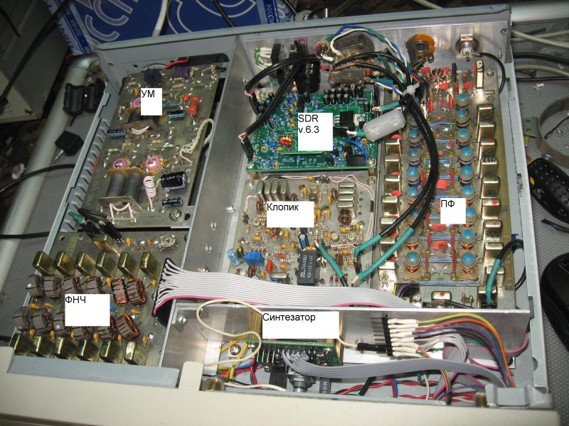

Настройка (постройка) трансивера подходит к концу.
В приложении фото конструкции.
Александр 73!

Материнка применяется IBM-мовская (525-я) безвентиляторная. Беззвучный (!!!), маленький компьютер.
Производительности (помимо "Офиса", фильмов и т.д.) вполне хватает для M0KGK и еще нескольких программ одновременно.
Есть вариант работы без SDR. В этом случае ПФ, УМ, ФНЧ, и синтезатор переключаются на "Клопик" (переключатель на задней стенке). Отключил кабели от компьютера и пользуйся.
Есть вариант применять DSP в режиме работы "Клопик".
Если хочется крутить валкодер в режиме SDR, то в синтезатор вводится сдвиг частоты (например 20 кГЦ) , и крути пожалуйста ручку, на здоровье. Программы можно применять любые совместимые с SI-570. И т.д. и т.п.
В общем гибкая система получается, а главное - недорогая.
Александр 73!
