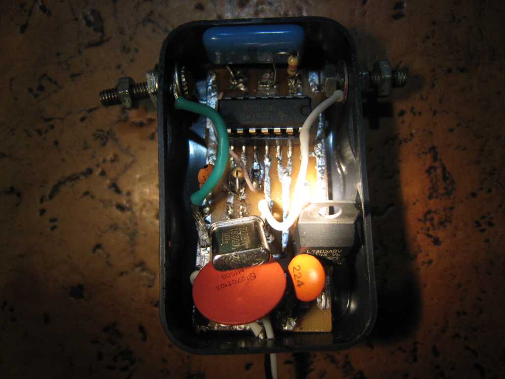

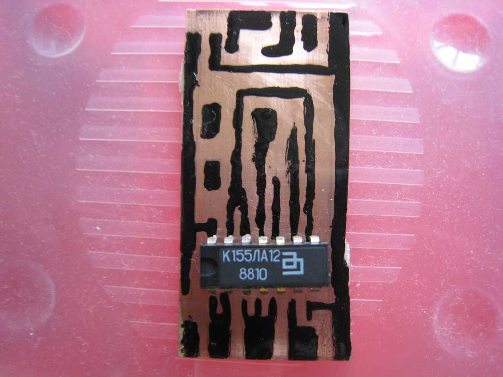

Маяк собран.
1) Микросхемы К155ЛА12, К555ЛА3 не заводятся, работает только SN74AC00N.
2) Емкость НЧ генератора увеличил до 400 нФ, чтоб импульсы были реже.
3) емкость 15 пФ, заменил на 270 пФ, т.к. при малой емкости генерация при определенных значениях напряжения питания исчезает. (питание идет через стабилизатор, 4.5...5.2 В )
4) Автор указывает, что частоту на приемнике в "USB" нужно ставить выше (кварц = 14.318, a в приемнике = 14.320.6) А у меня получилось иначе. Кварц = 18.000, в приемнике надо ставить USB, и частоту 17.9925. На самом деле верхняя боковая полоса лежит выше частоты гетеродина, поэтому при "USB", частоту на приемнике надо ставить ниже.
