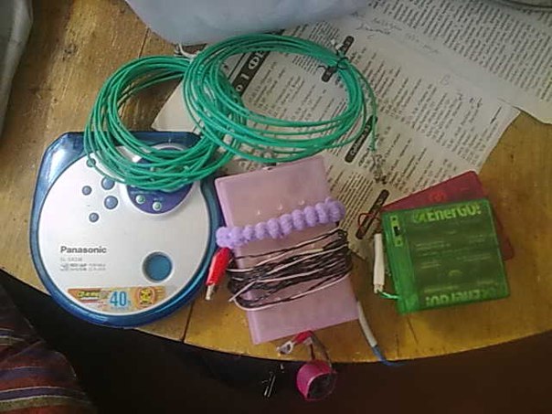

Вторая модель Маяка R2AJA на 18 МГц с запуском от Audio CD.
Выходная мощность 120 мВт. B)

Третья версия маяка на 18 МГц. Выходная мощность около 1 Вт.
Маяк передает свои координаты, мощность и напряжение батареи.

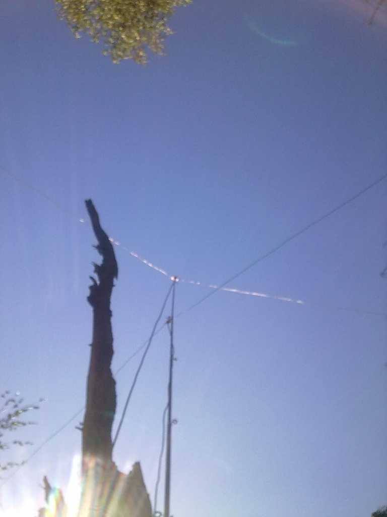

Приемная антенна, зафиксировавшая сигнал маяка (слева). Длинный провод на высоте 2 метра! B)
Передающая антенна - Inv-V Dipole (нижний на фото)
