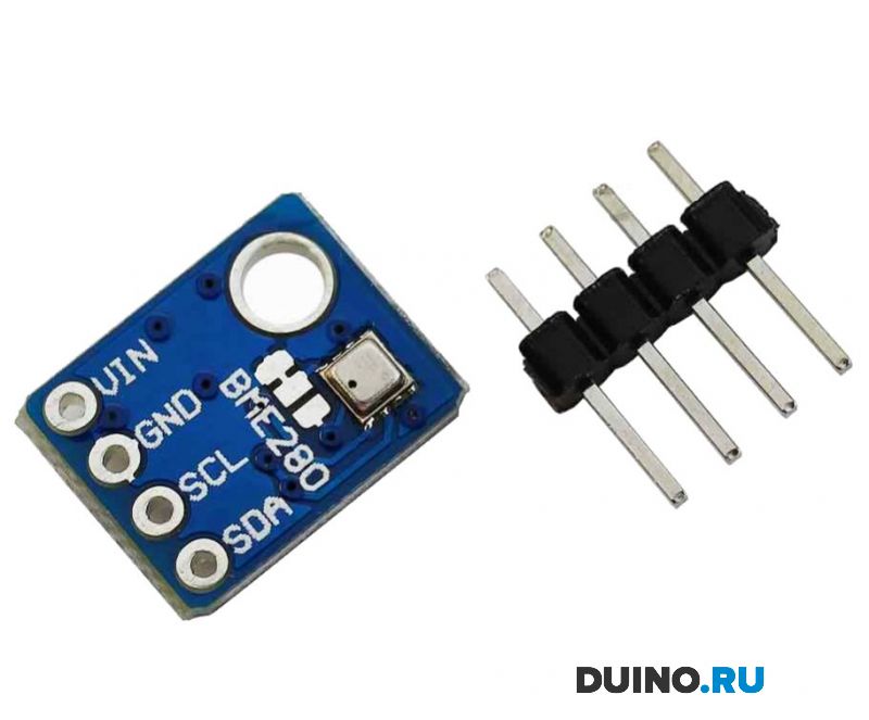

Передает обязательную часть с позывным для оценки прохождения по рапортам радиолюбителей или отчетам скиммеров, а также сообщает метеоданные (температуру, давление, влажность в точке установки).

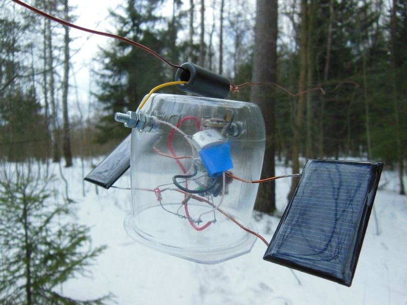

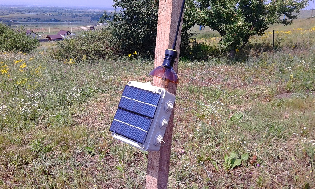

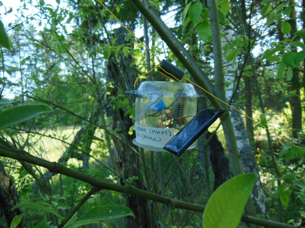

2) Маломощный радиомаяк с автономным питанием.
Опыт и успешная эксплуатация маячков RV9WMZ, R2DNN как дополнительный стимул к разработке
своего варианта маячка.

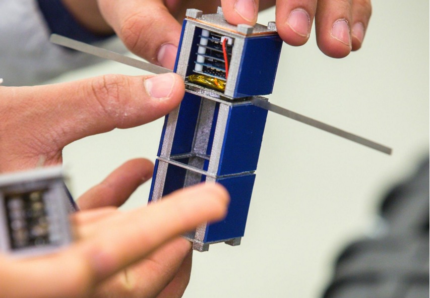

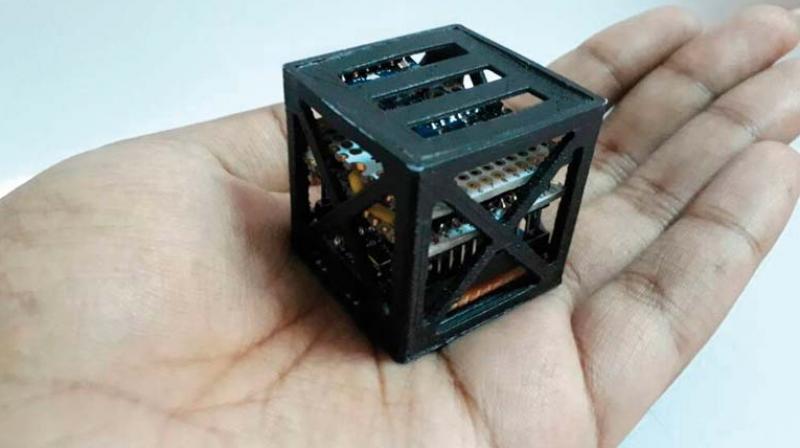

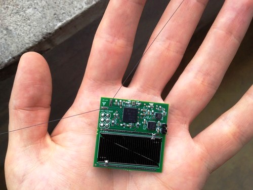

Фемтоспутник:
KalamSat весит всего 64 грамма и должен быть запущен НАСА 21 июня 2017 года. Спроектировал в Индии подросток-вундеркинд Rifath Sharook.
Спутники - печенье:

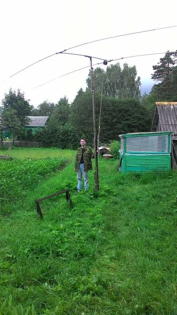

07.08.2017 Продолжение летних испытаний антенн и маяков.
На заднем плане GP который работает с маячком 50 мВт, частота 14062.5 кГц. Пока его увидел только SK3W. Расписание работы: в светлое время суток.
Рядом со мной на фото uda-yagi. На этот раз настроена на 17 метров. Жду прохождение и желающих провести QSO. :cheer:

11.08.2017. Три дня мониторил 17М и понял, что надежды нет. :pinch:
Настроил таки Ягу на 20М :woohoo:
Поэтому предлагаю послушать сигнал маячка
завтра 12.08.2017.
Антенна смотрит на Восток. (или Юго-Восток)
Частота около 14062.5, 50 мВт.
Включение в 5:00 UTC.
Надеюсь на Ваши рапорты, особенно с востока (4, 9, 0 - а вдруг? )

Игорь, я что-то не нашел вашего повествования о постройке бабы-яги антенны Яги?
Поделитесь пожалуйста, или хотя бы фотки узлов покрупнее.
Интересно ведь.
