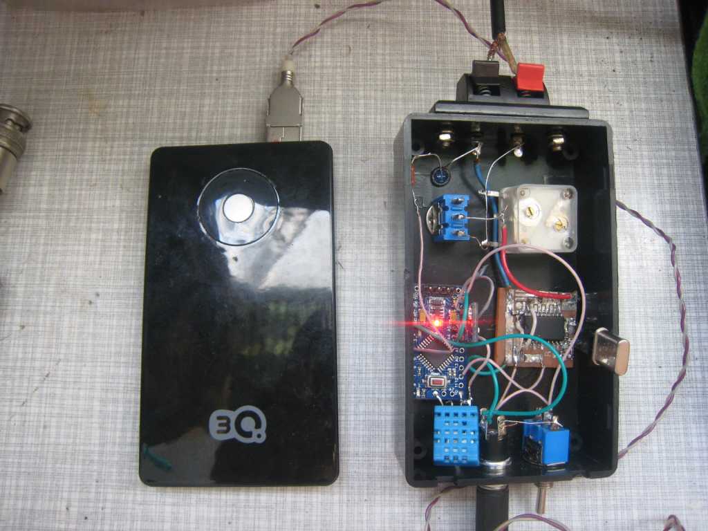

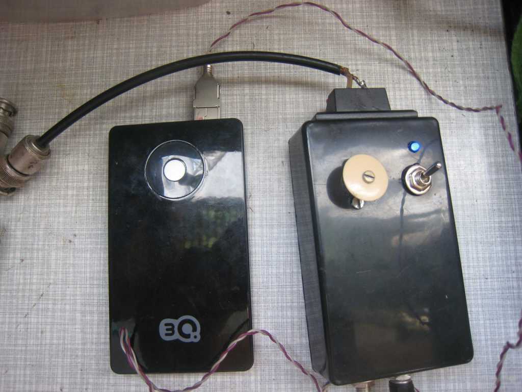

На фото маячок "двойного назначения" B)
Активно гонялся всю прошлую неделю. :)
Рассчитан на работу с антенной типа GP, удлиненный GP. Подключение
прямое или через емкость для согласования.
Проволочная антенна легко подключается через "Аудио зажимы".
Используя коаксиальный переходничок, можно подключать к тюнеру с
антенной - "провод".
Питание от USB-зарядки или PowerBank.
Споты от представленного маячка получены на 20М и 40М, как в городских, так и приближенных к полевым условиях.
В настоящее время включаю маяк для получения спотов на 17М и 30М.

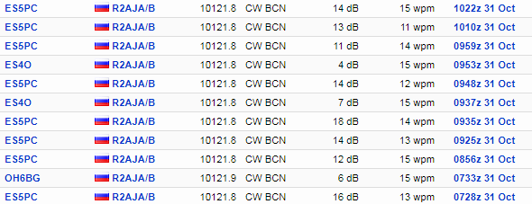

2017.10.31
Сегодня маяк отключен.
У скиммера ES5PC сегодня какие-то проблемы с определением скорости передачи сообщений. :unsure:

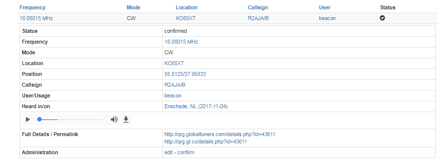

Свен, PA5TA, из Нидерландов сообщил о наблюдении маяка на 17М! Данные
добавлены на сайт globaltuners.com
Вероятно, это какой-то новый проект объединяющий радионаблюдателей и WEBSDR приемники с публикацией отчетов о наблюдениях? :whistle:
