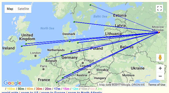

2017.11.08
Картинка с RBN:
Засветка скиммеров на 17М (за 2017.11.07).
Несколько дней "Измиран" показывает открытие 10М. Данные WSPRNET
менее оптимистичны для этого диапазона.
Для проверки прохождения с 2017.11.09
маяк R2AJA/B будет работать в районе 28.230 МГц в светлое время суток (на выходе ПРД около 0.8 Вт, до антенны доходит меньше, потери в кабеле и СУ)

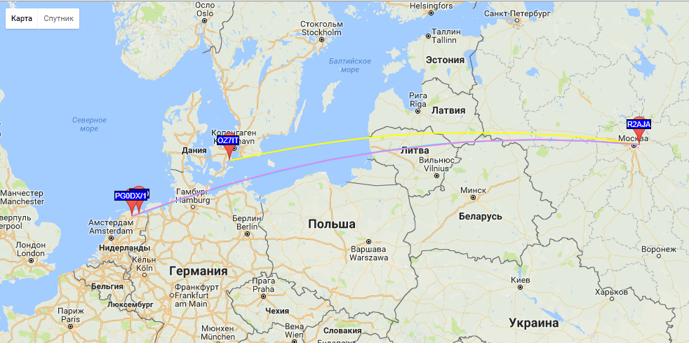

QRPP Маяк R2AJA/B 24 Ноя 2017 19:20 #38884
Есть первые прорывы на 10М!

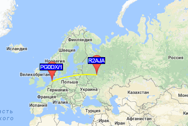

2017-11-23 22:00 R2AJA 28.126038 -27 0 KO85xt 0.01 OZ7IT JO65df 1608 278
Ночной спот!
Далее днем 2017-11-24 с 07:00 до 12:34 споты из Нидерландов. (от 0 до 20 шт в час)
Максимальный проход от 11 до 12 UT.
Мощность около 10 мВт.

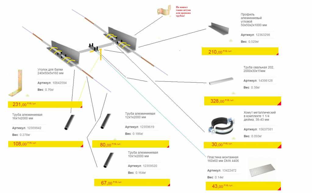

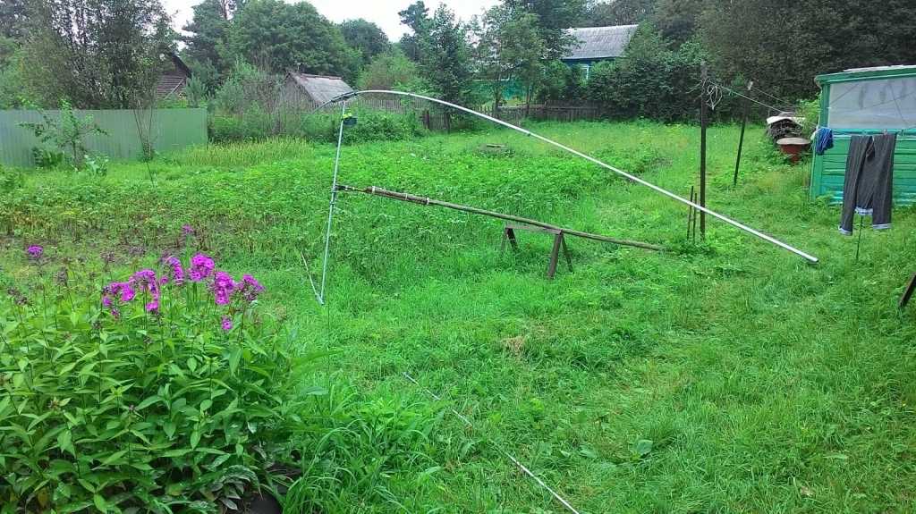

OK9ZBA пишет:
Приветствую всех!
Игорь, я что-то не нашел вашего повествования о постройке бабы-яги антенны Яги?
Поделитесь пожалуйста, или хотя бы фотки узлов покрупнее.
Интересно ведь.

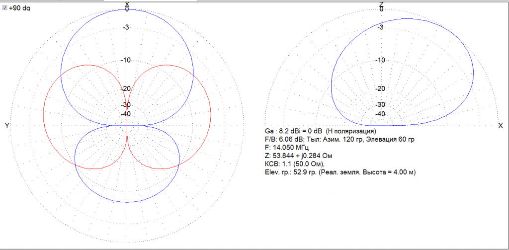

Материалы по антенне доступны в блоге Волновой канал на 20 метров 2 элемента
Приведены: методика настройки, используемые детали, диаграммы,графики,таблицы.
Максимальная длина директора = 10.8 М;
Максимальная длина вибратора = 11.2 М;
Траверса = 1.94 М;
Масса = 5.5 кг.
Антенна допускает работу на 17М, 15М, 12М, 10М при изменении длины плеч.
Стоимость деталей не больше, чем для аналогичной антенны из удочек! B)

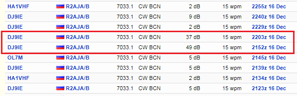

Взрыв прохождения? :woohoo:
40M, 16.12.2016

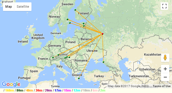

2017.12.17

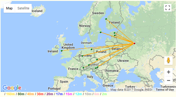

Картинка с RBN:
Показывает сеть скиммеров, которые видят сигнал от моего оборудования.
Картинка собрана за пару дней включений маяка на 40М.

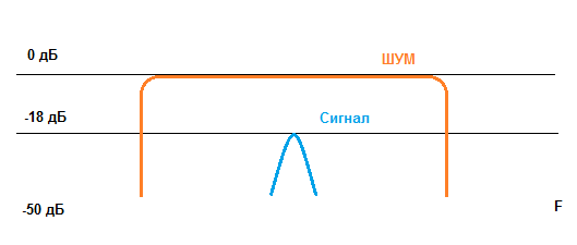

Если это нарисовать на графике:
Каким образом оператор сможет принимать сигнал с с/ш=-18 дБ ?
Или имеется ввиду QRSS или некогерентное накопление сигнала?!
