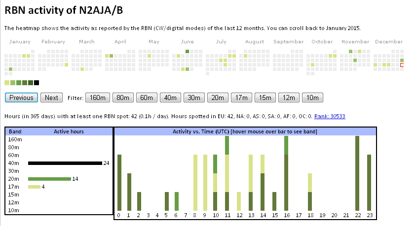

Рассматриваю, как компьютер декодирует сообщения маяка. Ошибки есть.
Особенно первые символы сообщения. Например
VVV может получиться как UVV (IVV, 5VV, SVV)
R2AJA/B->N2AJA/B, N2AJA/H :ohmy:
За год включений маяка наверняка были споты с ошибочным декодированием позывного?!
Spots N2AJA/B
Действительно, были, но не очень часто.

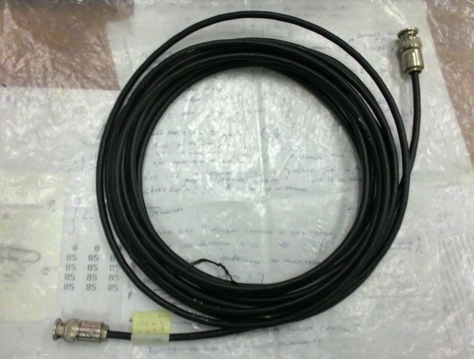

Для подключения маяка использую в качестве удлинителя кабель
РК50-2-12.
Задумался о потерях, проверил практически.

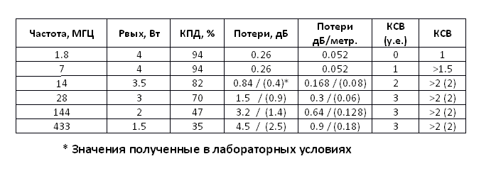

Опорная мощность измерения = 4.25 Вт (относительно нее измеряется ослабление)
Измеритель мощности SX-600. Длина кабеля (BNC-BNC) ~ 5 метров.
Некоторые данные вызвали сомнения, перепроверил в лабораторных условиях.
Сводная таблица:

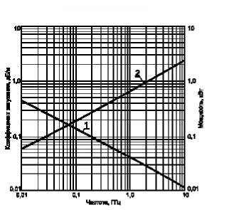

Справочные данные по затуханию:
вполне сопоставимы с лабораторными данными.
На частоте 28 МГц уже подумаешь, использовать ли такой удлинитель.

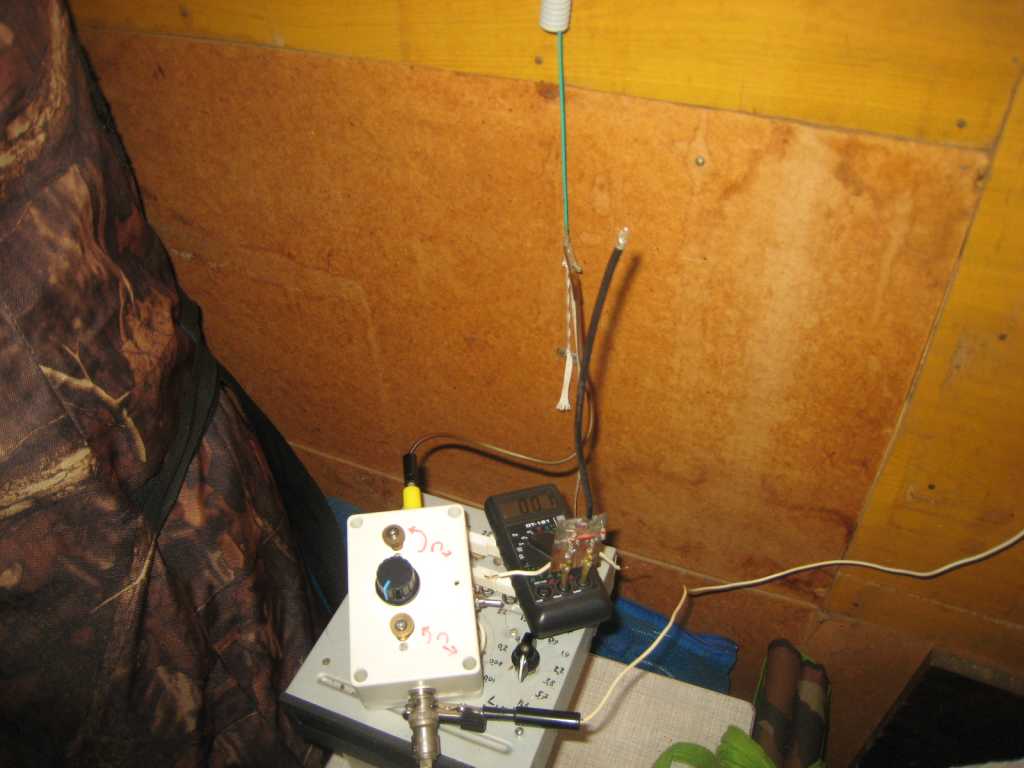

Для настройки антенны использую вот такую нехитрую вещицу.
Пара диодов, емкость на плату. Далее можно подкрутить к стрелочному микроамперметру, либо вставлять в тестер. B)
Очень хорошо показывает настройку высокоомных антенн. B)
(ведь это же датчик поля!)
При этом настройку низкоомных антенн тоже показывает. :cheer:
Сегодня сверил показания данного индикатора и КСВ-метра yaesu-817, вполне соотносится,
поэтому с данным индикатором подстраивать СУ для маяка - одно удовольствие.

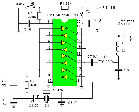

Схема генерации на 74HC240
Работает с указанными номиналами на схеме на диапазонах от 80М до 10М.
Сегодня проверил ее для диапазона 160М.
Для генерации необходимо вместо подстроечного С4 поставить перемычку, а С5 с 47 пФ увеличить до 200 пФ. B)

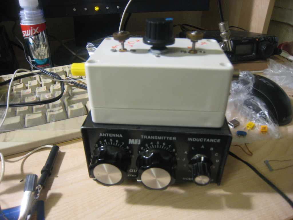

Сравнение фирменного MFJ-902 и китайского СУ на 80М подошло к концу.
Антенна - провод около 10 метров. Споты на MFJ-902 есть, споты на Китай есть, но только по 2-ой гармонике.

Видно, что даже с заводским тюнером пиковые значения второй гармоники (40М), превышают максимальные значения первой гармоники на 10 дБ. На выходе маяка вторая гармоника слабее первой по крайней мере на 10 дБ, значит эффективность 40М для меня выше 80М примерно на 20 дБ! :side:
