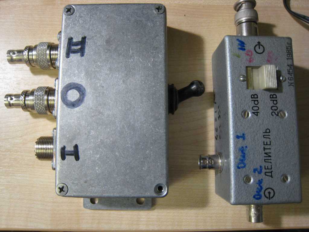

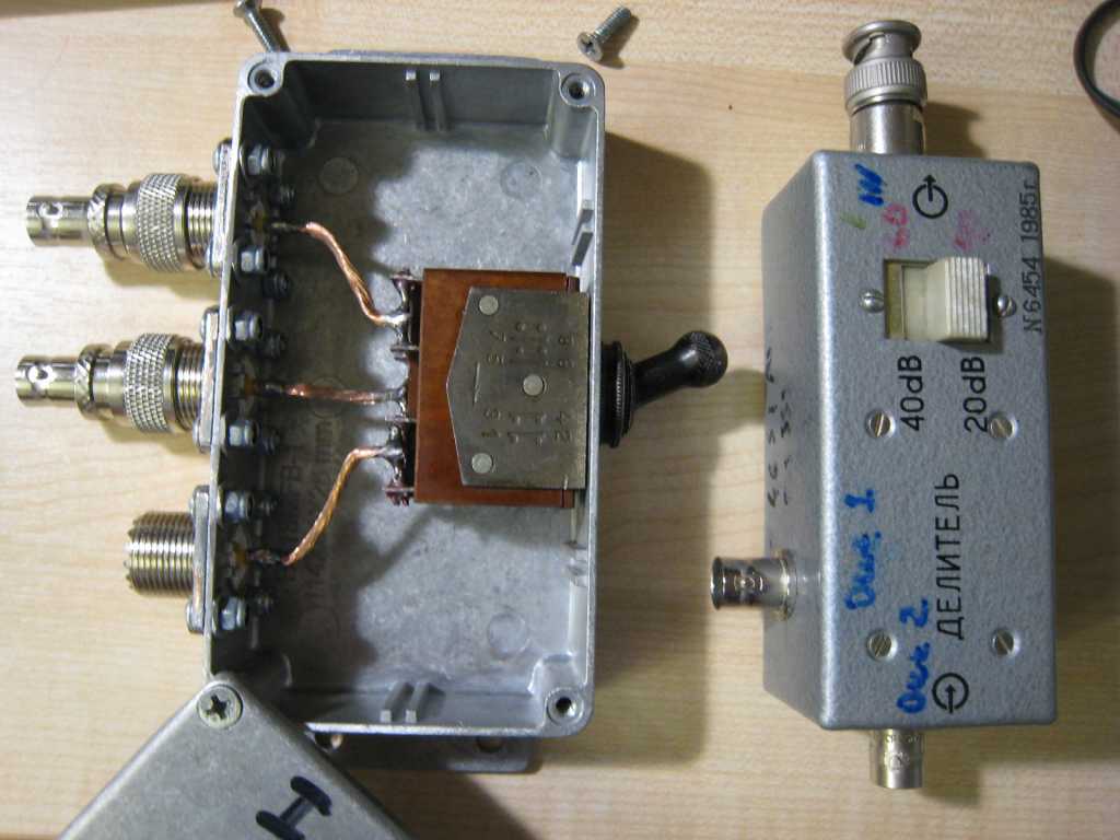

03.02.2018
Получил для аттестации антенный переключатель.
Со снятой крышкой:
До 144 МГц прекрасно работает. B)

R2AJA пишет:
03.02.2018
Спасибо! Вот кстати в инете есть видео
Надо будет на досуге и себе такой сконструировать.
А к примеру из двух тумблеров можно и на 4 антенны сделать.

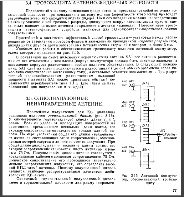

Использую такой,для коммутации трансиверов:
и чуть побольше для антенн :
собран по этой схеме :
Взято с книги :
Любительская радиосвязь на КВ, Справочник, Степанов Б.Г., Лаповок Я.С., Ляпин Г.Б., 1991.Скачать можно тут nashol.com/2014022676050/lubitelskaya-ra...lyapin-g-b-1991.html

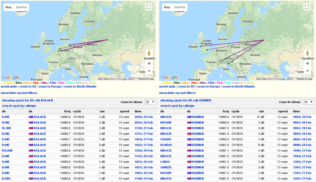

28.02.2018
Сейчас маяки R2DNN/B и R2AJA/B работают очень близко друг к другу по частоте.
Посмотрел карты на RBN. Интересно то, что нас видят разные скиммеры, при этом маяк Влада стреляет дальше. ;) Мощность R2AJA/B около 50 мВт, Мощность R2DNN/B 250 1000 мВт
QRPP Маяк R2AJA/B 01 Мар 2018 00:45 #40173
  • Сообщений: 1464
  • Репутация: 208
Игорь, R2DNN/B сейчас аж ваттом стреляет!
