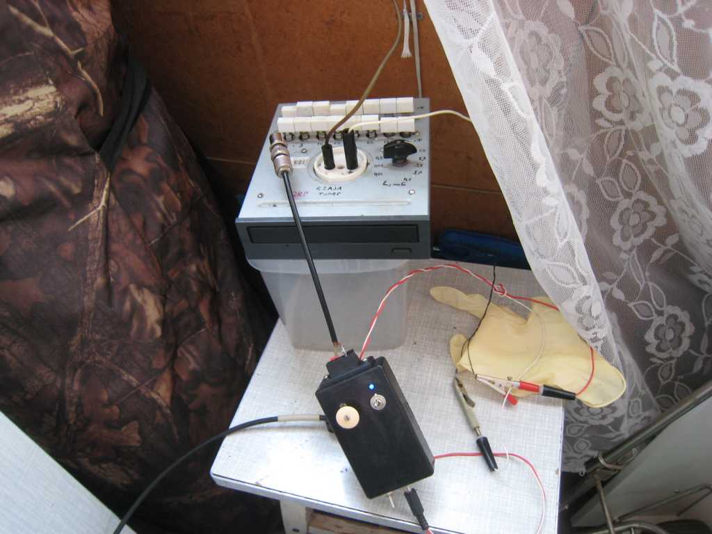

Проверил температурный дрейф у маячка "двойного назначения".
Частота растет с ростом температуры примерно на 60 Гц за 29 градусов.
т.е. коэффициент примерно 2 Гц/градус, что совсем неплохо. Думаю хорошая стабильность для CW, благодаря SMD элементам!
Также оценил влияние освещенности солнечной батареи на частоту и напряжение. B)
для базовой частоты 14060 кГц указываю прибавку df:
Vпит=4 В, Vпередаваемое=3.4 В, df = +670 Гц, p=50 мВт;
Vпит=5 В, Vпередаваемое=4.4 В, df = +710 Гц, p=85 мВт;
Vпит=6 В, Vпередаваемое=4.8 В, df = +780 Гц, p=134 мВт;
Vпит=7 В, Vпередаваемое=4.8 В, df = +800 Гц, p=196 мВт;
Реальные мощности несколько меньше. (здесь показаны расчетные значения)

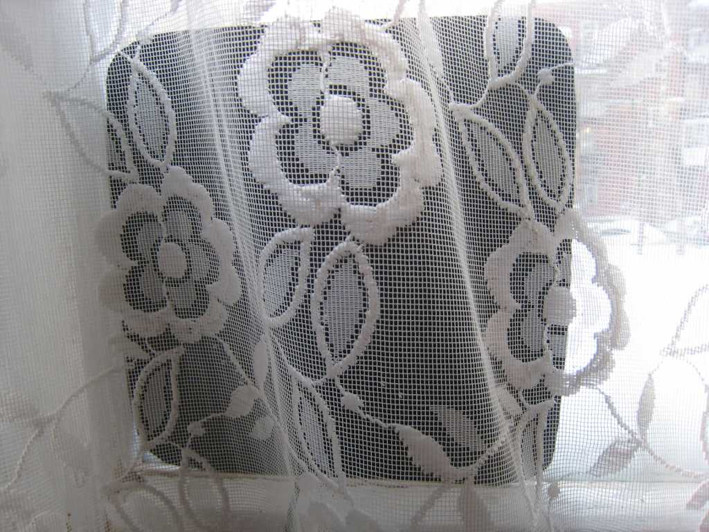

Маяк продолжает работать в светлое время суток на 20М.
Панель выдает на ярком солнце около 300 мА. Номинальное напряжение 5 В.
Энергии хватает на запуск маяка даже в пасмурный день. Интересно, будет ли работать, когда снег растает, появится земля, а затем и листья на деревьях :whistle:

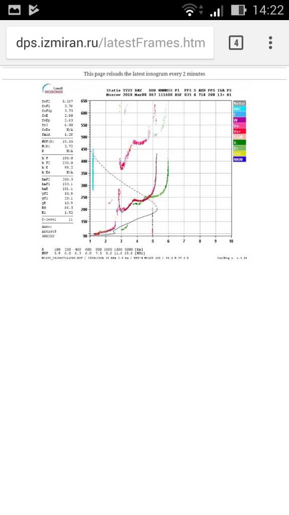

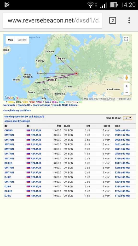

Сегодня и вчера стали появлятся споты от ближних скиммеров.
Если точнее, то обычно, при невысокой МПЧ, маяк замечает дальний DJ9IE. Вчера маяк зацеплял средний SM7IUN, а сегодня уже ближний OH6BG! B) Следовательно, МПЧ растет, и уже сейчас должен открываться диапазон 15М.
Смотрим ионограмму:
Ну, почти.

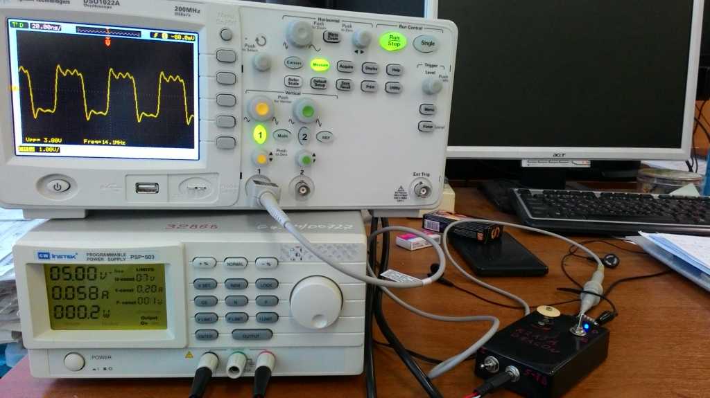

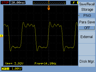

Измерение мощности маячка на 74HC240.
Очередной раз решил измерить мощность маячка в лабораторных условиях. Осциллограф: DSO1022A.
Нагрузка 100 Ом
Ep=5 В, Iп =0.05 А, Pп = 250 мВт, Vpp=5.24 В, Pи=34 мВт, n= 0.14
Нагрузка 27 Ом
Ep=5 В, Iп =0.06 А, Pп = 300 мВт, Vpp=2.8 В, Pи=36 мВт, n= 0.12
Нагрузка 50 Ом
Ep=5 В, Iп =0.05 А, Pп = 255 мВт, Vpp=4 В, Pи=40 мВт, n= 0.15
Ep=4 В, Iп =0.035 А, Pп = 134 мВт, Vpp=3.16 В, Pи=24 мВт, n= 0.17
Ep=6 В, Iп =0.068 А, Pп = 408 мВт, Vpp=4.52 В, Pи=51 мВт, n= 0.12
Ep=7 В, Iп =0.075 А, Pп = 525 мВт, Vpp=4.96 В, Pи=60 мВт, n= 0.11

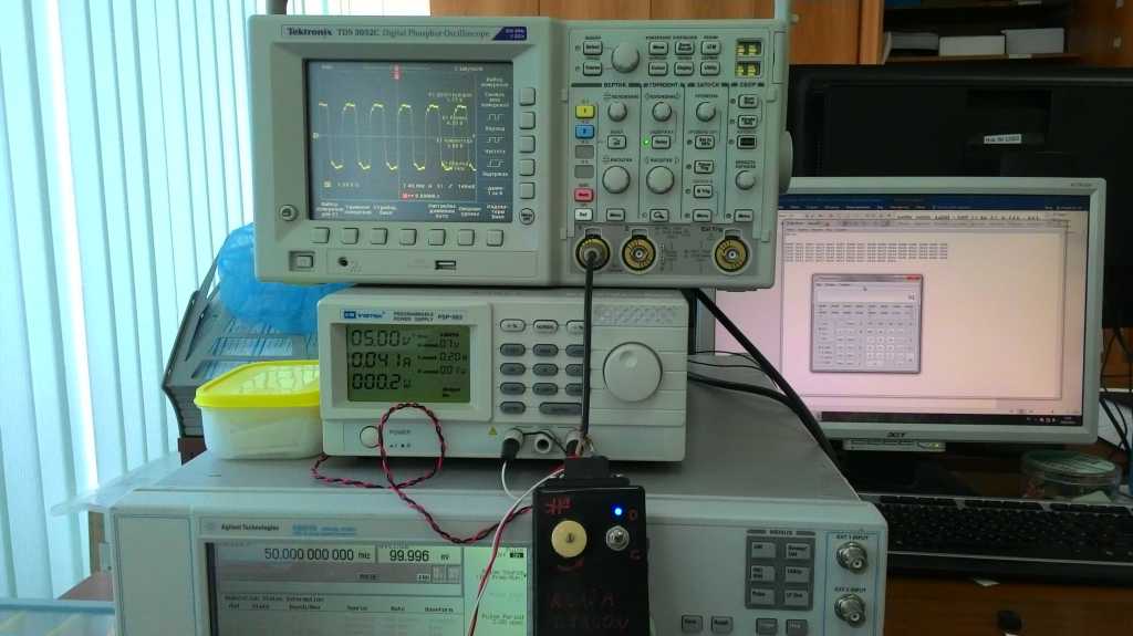

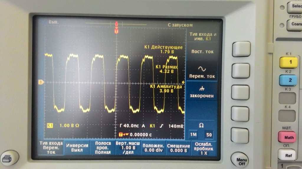

Интересно, что более продвинутый Tektronix TDS3052 может измерить параметры
сигнала более обширно.
Например есть Размах - судя по всему это Vpp, Амплитуда - Vpp но не по максимальному, а усредненному
максимальному значению, важно то, что здесь амплитуда - от пика до пика, а не как мы привыкли считать, амплитуду как Vpp/2. Также вычисляется действующее напряжение. Маячок выдает сигнал - меандр, поэтому важно понять, учитывает это
измерительный прибор, или считает все как синус?
Например на картинке можно считать, что Vpp это нечто среднее между "Размах" и "Амплитуда", т.е. 4 В.
В общепринятом понимании Амплитуда = Vpp/2, т.е. 2 В.
Для меандра Vrms = V pp/2 = 2 В
Для синусойды, Vrms=V amp/sqrt(2) = 1.41 В
Прибор же показывает 1.79 В, т.е. нечто среднее между Меандром и Синусом, вполне возможно, что
и есть истинная величина. Мощность можно вычислить как P = Vrms^2/50 = 1.79^2/50=64 мВт.
ссылка на то же самое:http://lavrinenkov.blogspot.ru/2018/03/74hc240.html B)

Теперь окончательно ясно, что при питании 5..6 В, маломощный маячок на микросхеме 74HC240 выдаёт мощности около 40...60 мВт.
Т.е. для того чтобы его из разряда QRPX перевести QRPU (Ultra QRP < 10 мВт) следует внести ослабление 10 дБ, и получить 4...6 мВт. :whistle:

Игорь, зачем в эфир метать прямоугольные кирпичи сигналы, надо хотя бы последовательный колебательный контур поставить или простейший П-фильтр, две-три детали, и тогда можно будет говорить об измерении мощности сигнала

Виталий, пока прыгаю по диапазонам, эти фильтры только мешают.
Хотя место для П-конутра на плате генератора разведено, и его стоит поставить, если я пойму на какой частоте оставить маячок, после всех опытов ;)
Примерно, вторая гармоника 10% мощности, т.е. 5 мВт, ну как раз QRPU для 10М диапазона, может кто засечет, я не против :)
