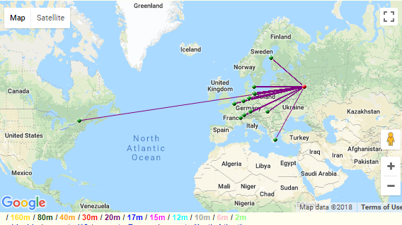

Вчерашний день показал работу 20М вплоть до 23 часов МСК, а сигналы из Америки, Индии, Тайланда и Японии становятся обычным явлением. Даже был зафиксирован сигнал из экзотичного Габона:
R2AJA TR8CA 14038.1 CW CQ [LoTW] 1 dB 20 wpm 1652z 03 Apr
Поэтому в эти сутки включил маяк 1Вт, 20М. Споты слабые 3-6 дБ,
DJ9IE R2AJA/B 14064.4 CW BCN 3 dB 15 wpm 1410z 05 Apr
VE2WU R2AJA/B 14064.4 CW BCN 3 dB 15 wpm 1410z 05 Apr
DO4DXA R2AJA/B 14064.4 CW BCN 2 dB 15 wpm 1409z 05 Apr
DL3KR R2AJA/B 14064.4 CW BCN 2 dB 15 wpm 1402z 05 Apr
Как бы невзначай среди евроскиммеров затесался канадский, примерно с тем же уровнем. :whistle:
Расстояния до меня соотносятся как 7127/2027 = 3,5, т.е. условно сигнал сделал три скачка до Канады, либо прошел по каналу в ионосфере. :woohoo:

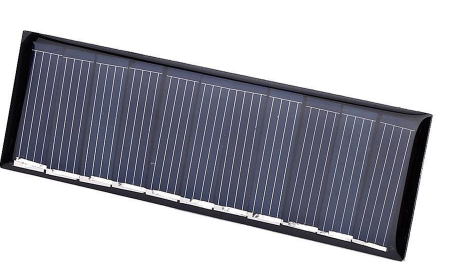

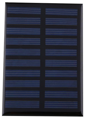

Задумался о покупке еще нескольких солнечных элементов на АлиЭкспресс.
Принципиальный вопрос: какие элементы считать более эффективными?
Практически, я обнаружил, что представляемые на сайте цифры завышены раза в 4. :whistle: Т.е. батарея 4-5 Вт, выдает реально 1...1.5 Вт. Но оставим это на совести Китайских коллег.
Посмотрев на фото, солнечные батареи выглядят по разному.
Примеры:
1] Активные (синие области) размещены на больших расстояниях, друг от друга:
2] Активные области расположены плотно:
Я правильно понимаю, что при одинаковых площадях, и выходном напряжении, больше тока можно снять со второго варианта?!
:blush:
Какие есть еще внешние признаки эффективности?

Игорь, могу только сказать за то, что я пробовал. Брал вот такие панели. Соединенные параллельно 4 шт., они дают при зарядке пауэр-банка ~0.7 А в условиях нашего московского лета на солнце.
Ток могут указывать "ток КЗ", наверное. Работают, конечно, только эти голубенькие части. Я как-то пробовал собрать самостоятельно варианты батарей из таких мелких элементов (шириной около 5 мм, примерно как на второй картинке). Они хрупкие шо пипец, да и паять неудобно. Так что беру теперь только готовые панельки. Эффективность стоит считать наверное только если берешь более-менее значительной мощности (десятки-сотни ватт). А так проще взять с неким запасом.
