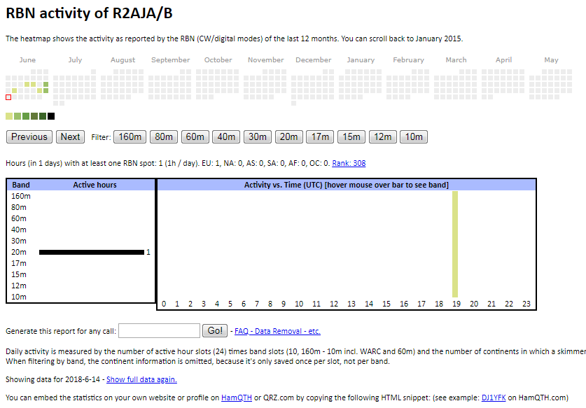

Один спот за вчера, но уже сильнее, 4 дБ (5 мВт)
DJ9IE R2AJA/B 14060.7 CW BCN 4 dB 15 wpm 1941z 19 Jun

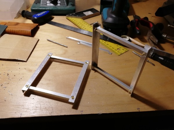

Начало сборки космического маяка кубика.
