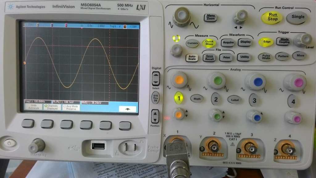

QRPP Маяк R2AJA/B 02 Июл 2018 20:07 #41613
02.07.2018
Провел лабораторное измерение ослабления в своем аттенюаторе.
После грубых цифр SX-600 получил значения, близкие к расчетным.
Ослабление по мощности в 6 раз, примерно 8 дБ.
В режиме QRP-U маяк R2AJA/B выдаёт не 50/9=5.5 мВт, а 50/6 = 8.3 мВт, что несколько больше, но
входит в условленные рамки.
Работа маяка на 18.080 МГц, 8.3 мВт в течении 25.06.2018-30.06.2018 - без зафиксированных спотов.
Здесь уже вероятность появления прохождения на 17М начинает умножаться на вероятность отличного прохождения, которая случается не часто, как показали включения маячка на 20 метрах.
