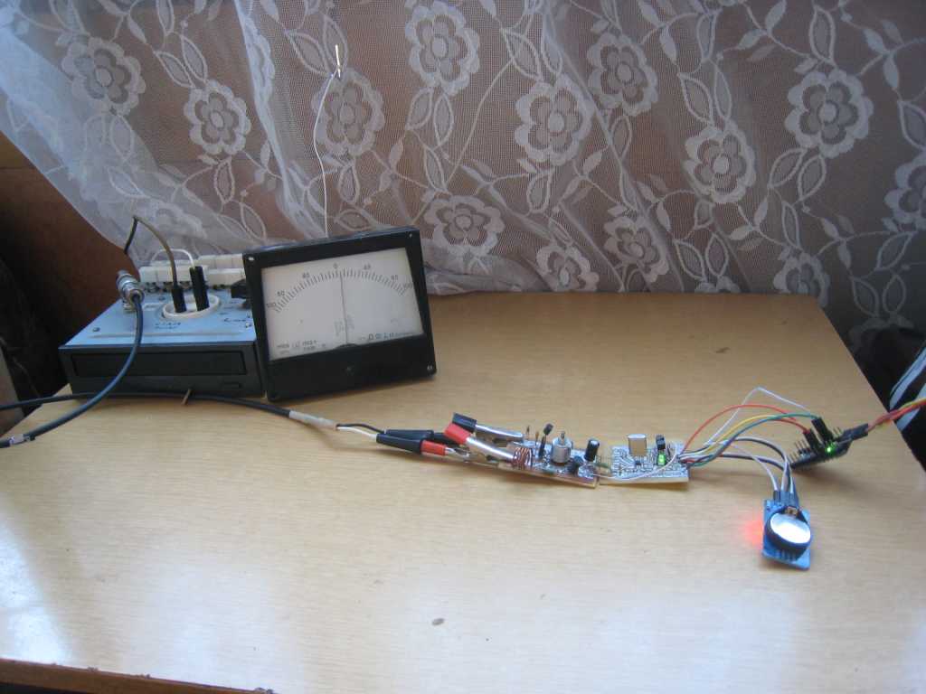

05.11.2018 Сегодня включал маяк на 20М.
Магнитная буря - это магнитная буря :pinch:
После "Америк и Канад" получил пару слабых спотов из Германии за весь день:
ON5KQ R2AJA/B 14064.4 CW BCN 2 dB 15 wpm 1303z 05 Nov
DP5G R2AJA/B 14064.3 CW BCN 2 dB 15 wpm 1245z 05 Nov
Для контроля смотрю маяк R2DNN/B
DP5G R2DNN/B 14058.6 CW BCN 5 dB 13 wpm 1212z 05 Nov
1 спот ;)
значит с маяком все ок и дело в ионосфере. B)
Маяк поработает сегодня и ночью, вдруг что-то интересное?

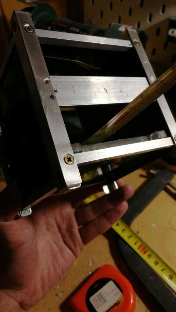

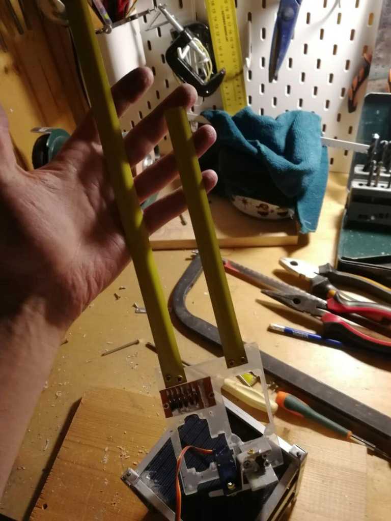

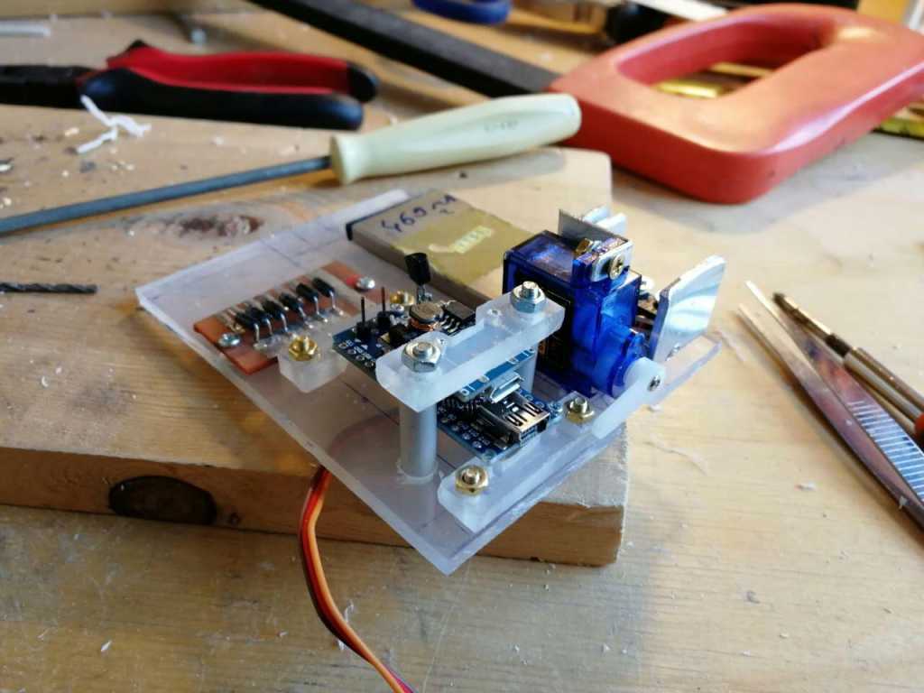

Этапы сборки радиолюбительского спутника by Tinovitsky Mechanical Laboratory.
Примерка антенн и сервопривода.

Игорь привет!
Слушай мне вот кажется для такого рода маяка-спутника нужен немного другой контроллер, АТМЕЛ328 достаточно много потребляет. Может чего нить из MSP посмотреть? Так же провести оптимизацию по весу, вот например те же диоды выводы укоротить или использовать СМД , а то там 2 грамма там и в итоге набегает достаточно серьезный вес.
По поводу каркаса , я бы его тоже облегчил т.к. достаточно тяжелый получается и сделал бы на композитных материалах. У меня где то трубки есть от солнечных батарей которые летают в космос, они сделаны из стекло-волокна. Очень прочные и легкие. Антенну вместо рулетки можно использовать стекловолоконный несущий стержень от оптики (в кабеле есть жила стекловолоконная, очень прочная и легкая).
Это все так , просто мысли в слух :)
QRPP Маяк R2AJA/B 10 Ноя 2018 12:14 #42833
  • Сообщений: 1625
  • Репутация: 241
10.11.2018
Евгений, привет!
Про большое потребление Atmel328 согласен. Это актуально не только в "кубике", но и в наземных автономных маячках. Сейчас важно получить устройство, выполняющее заданные функции, а если все будет хорошо, рассмотреть другие варианты МК.
По весу требований не предъявлено. Основную массу создает алюминиевый каркас. Опять же важно получить первый образец, а далее - оптимизировать, поискать композитные трубки. B)
По поводу замены рулетки - предлагаешь к стекловолоконной жиле приклеить проводник?

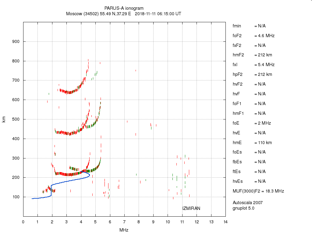

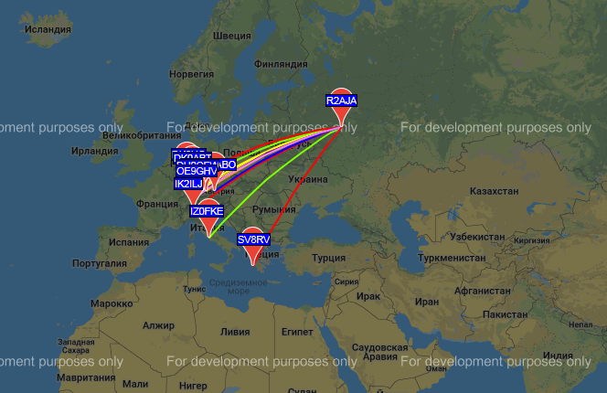

Можно только порадоваться за коллег, проводящих QRP/QRPX связи, однако по автоматам можно определенно сказать, что прохождение ухудшилось и так и не восстановилось после магнитной бури в конце прошлой недели.
Количество спотов, получаемых маяком на 20М уменьшилось почти на порядок. :S
Перешел в WSPR на 20М, 0.1 Вт
У утром получил:
По ионосфере:
средняя дальность ≈2000 км, высота отражающего слоя ≈212 км
Угол излучения ≈atan(d/2h) = 12 градусов. B)

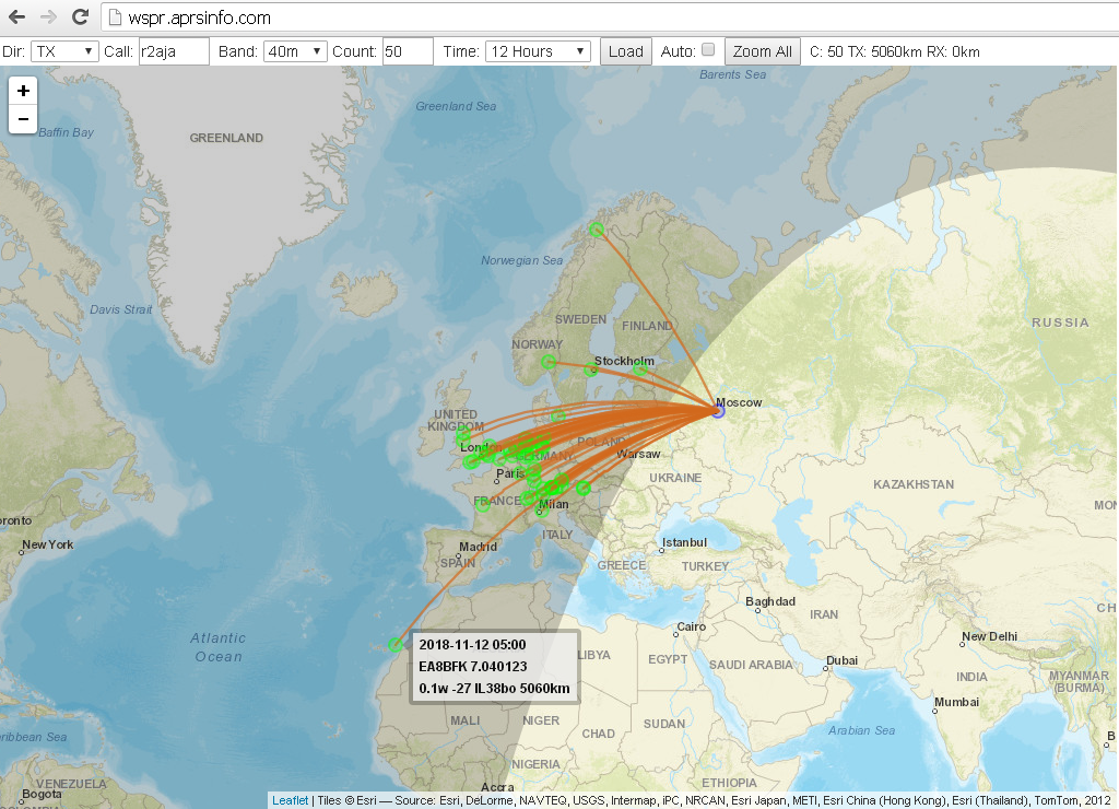

Ночью интересный WSPR spot
(Timestamp Call MHz SNR Drift Grid Pwr Reporter RGrid km az # Spots)
2018-11-12 05:00 R2AJA 7.040123 -27 0 KO85xt 0.1 EA8BFK IL38bo 5060 255 1
Канары, 5060 км, 0.1 Вт.

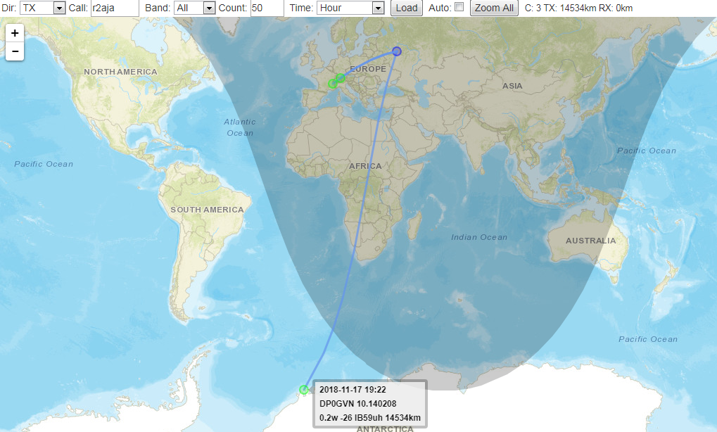

Сегодня сигнал от WSPR маяка долетел до Антарктиды! :woohoo:
[2018-11-17 19:32 R2AJA 10.140209 -27 0 KO85xt 0.2 DP0GVN IB59uh 14534 198]
Дальность - 14534 км. Пожалуй, это самый дальний пролет сигнала от моих самоделок.
Диапазон 30М, мощность в пределах 0.1...0.2 Вт.
На полярной станции работает DH5CW, Маттиас, который пробудет там до февраля 2019 года.
Судя по последним спотам оператор имеет оборудование на 30М и 40М.

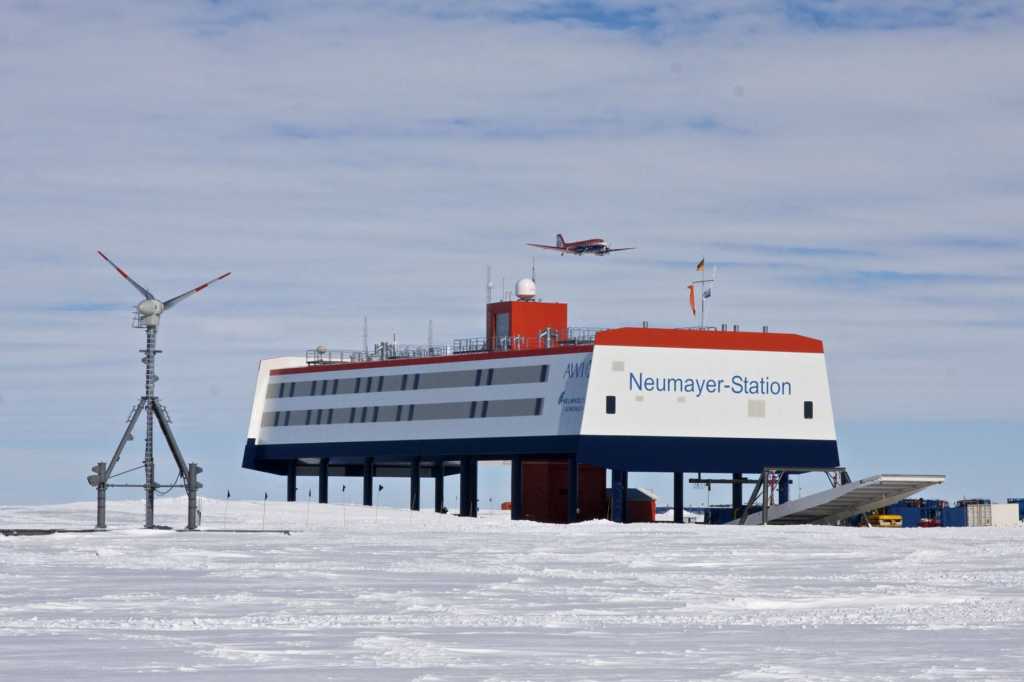

Изображение станции Ноймайер III:
