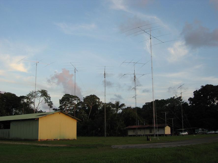

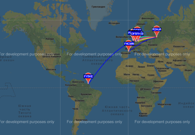

Маяки R2AJA/B сейчас работают в 10М диапазоне.
WSPR - около 200 мВт
CW - около 50 мВт.
Сегодня на WSPR получены споты из Французской Гвианы:
2019-07-10 16:30 R2AJA 28.126160 -28 -1 KO85xt 0.2 FY5KE GJ35 9566 274
2019-07-10 16:28 R2AJA 28.126159 -26 0 KO85xt 0.2 FY5KE GJ35 9566 274
2019-07-10 16:06 R2AJA 28.126157 -29 0 KO85xt 0.2 FY5KE GJ35 9566 274
2019-07-10 16:02 R2AJA 28.126157 -27 -2 KO85xt 0.2 FY5KE GJ35 9566 274
Диапазон работал с 14:50 z по 17:34 z
В CW успехи скромнее. Споты раз внесколько дней поставляет ближайший скиммер.

Да на 28мгц прохождение есть почти каждый день , также часто стою в моде WSPR на 28мгц и иногда цикуляю на 28,060 . По вечерам проверяю свой двойной диполь 7/14 на 7 мгц в моде WSPR
PS: эта карта мне больше нравится wspr.aprsinfo.com/

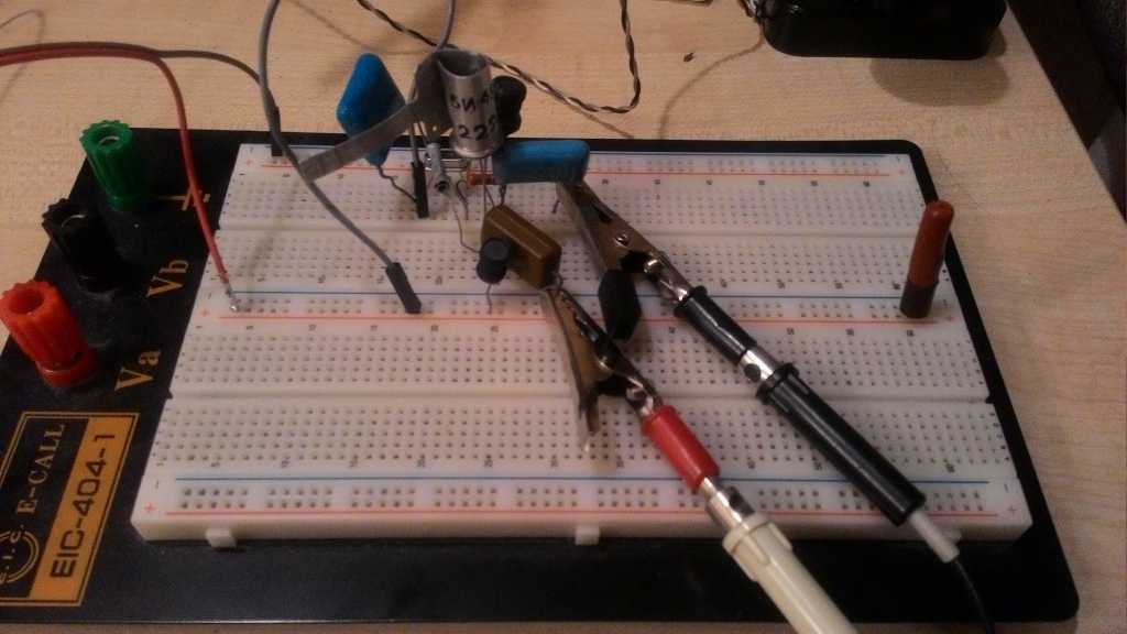

05.10.2019
В рамках Sputnik QRPp Activity Days работает маячок на германии. 40М CW около qrp частоты. Включен до 06.10.2019 07:30z далее переход на 20М.

06.10.2019
За суточное включение германиевого маяка на 40М получилась такая картинка.
Скиммер ES5PC постоянно принимал сигнал с 0544z 05 Oct по 1414z 05 Oct. Максимум прохождения ES5PC R2AJA/B 7029.1 CW BCN 25 dB 15 wpm 0721z 05 Oct
Сегодня маяк утром принял скиммер DR4W:
DR4W R2AJA/B 7028.9 CW BCN 4 dB 15 wpm 0401z 06 Oct
Далее снова ES5PC с 0516z 06 Oct до 0742z 06 Oct
Оптимум прохождения был с 0516z 06 Oct по 0548z 06 Oct с уровнями 11...14 дБ.
Посмотрел WebSDR с северо-западной стороны, на UC1A в СПБ слабенько, но можно было при желании сигнал принять.
Размер файла: 1,109 KB
на фоне участника в *TEST* можно разобрать VVV DE R2AJA/B с характерным тоном.
Сейчас с 08:00z 06 oct и до 15:00z маяк переведен на 20М.
