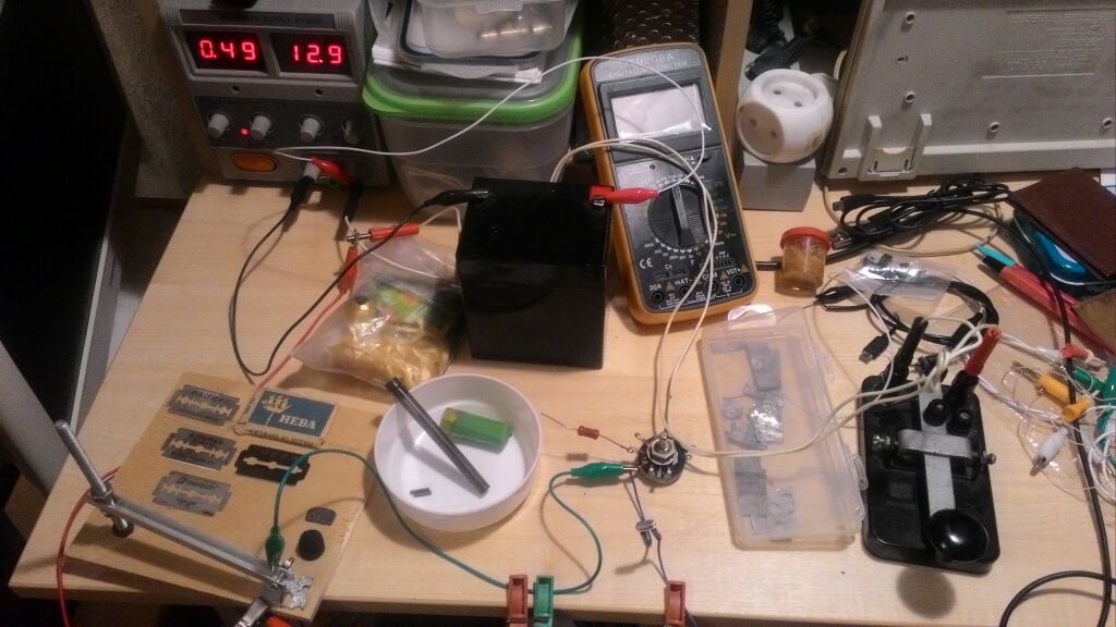

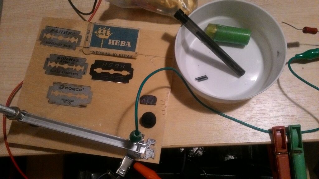

QRPP Маяк R2AJA/B 11 Июн 2020 09:51 #49682
ra3aae пишет:
Здравствуйте!
Если еще не остыли и не сломал макет, попробуйте еще лезвие безопасной бритвы и грифель мягкого простого карандаша. Когда-то, задолго до 2014, у меня такая пара детектировала ДВ "Маяк" не хуже Д18. чувствительная точка - на границе темного и светлого металла в надписи "Нева", генерирует ли, не знаю.
11.06.2020
Добрый день!
Проведя еще несколько запусков установки, можно пока говорить о оптимальности
частоты резонатора 3.5 МГц (80М). Действительно, последовательный резистор в цепи резонатора 10 кОм можно удалить,генератор работает не хуже, а может даже и лучше.
При поиске рабочей точки следует перемещать иглу по заготовке, и если условия соответствуют генерации (тип заготовки, игла, напряжение, резонатор) в приемнике будут появляться характерные всплески генерации: клацканья или щелчки. Отмечу, что есть точки устойчивой и неустойчивой генерации - когда частота плывет, естественно найти устойчивую точку сложнее. Практически, напряжение источника при котором может запуститься генератор от 12 до 20 В, ток питания 2...3 мА при балластном сопротивлении 4.5 кОм.
Оксид меди и самодельный Галенит (PbS) не проявили генерационных свойств в моих опытах. Лезвия и графиты ждут своего часа.
Кварц 1.84 МГц заводится, но субъективно похуже, чем 3.5 МГц, кварц 7 МГц - иногда позволяет услышать калцканья, но без устойчивой генерации, 14 МГц - только щелчки.

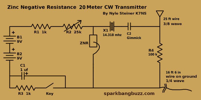

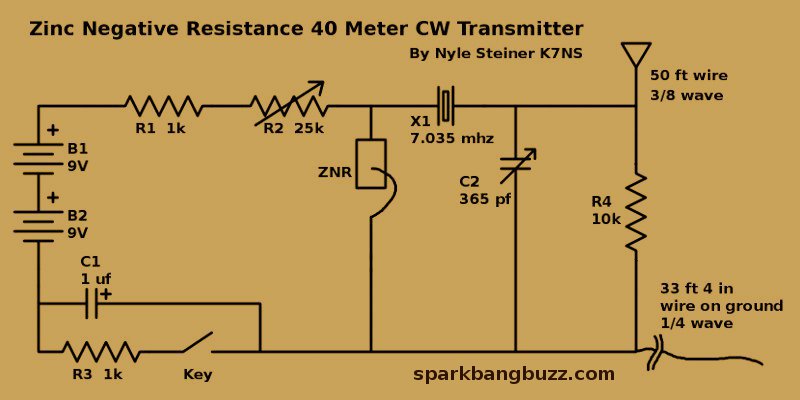

Автор Nyle Steiner, K7NS предлагает, для работы на 40М подключать последовательно к резонатору переменную ёмкость 0...365 пФ "для согласования с лучом"
, а для работы с 14 МГц ставить последовательно с резонатором "Gimmik" - маленькая ёмкость, образованная скруткой пары проводов + увеличивать сопротивление "на землю" до 100 КОм.
Оба предложения пока вызывают у меня сомнения, подтвердить их работоспособность не получается.

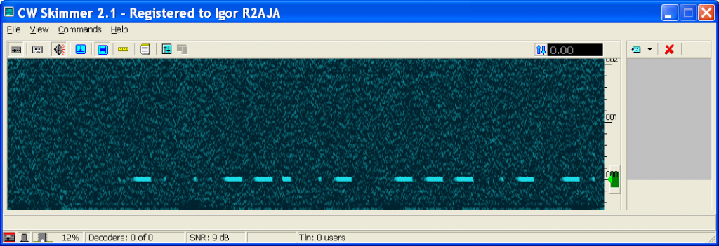

QRPP Маяк R2AJA/B 14 Июн 2020 20:37 #49728
Игорь, есть уверенность что скиммеры такую циклограмму зацепят? Или и раньше такая была для больших скоростей.
14.06.2020
В описании на форуме в циклограмме допущена ошибка, маяк передавал: "VVV DE R2AJA/B R2AJA/B"
А вот сможет ли скиммер засекать позывной маяка без DE - это еще одно исследование!
За несколько дней непрерывной работы получено немного спотов, все на скорости 5 WPM.
(были 4,3,2,1 WPM). Сейчас в ручном режиме посмотрел, что видят программы CwSkimmer и FlDigi.
Домашний CwSkimmer не увидел даже 5 WPM, которые зацепляли сторонние скиммеры. FlDigi декодирует 5 WPM, 4 WPM и правильно показывает скорость. 3 WPM декодирует, но пишет, что скорость = 4 WPM.
Для правильной работы FlDigi, требуется предустановить ожидаемую скорость телеграфа, и менее 5 WPM установить нельзя.
Общий вывод: Автоматика (скиммер) 5 WPM засекает хуже чем 10 WPM (соотношение примерно 1 к 2) и не распознает скорость ниже 5 WPM.

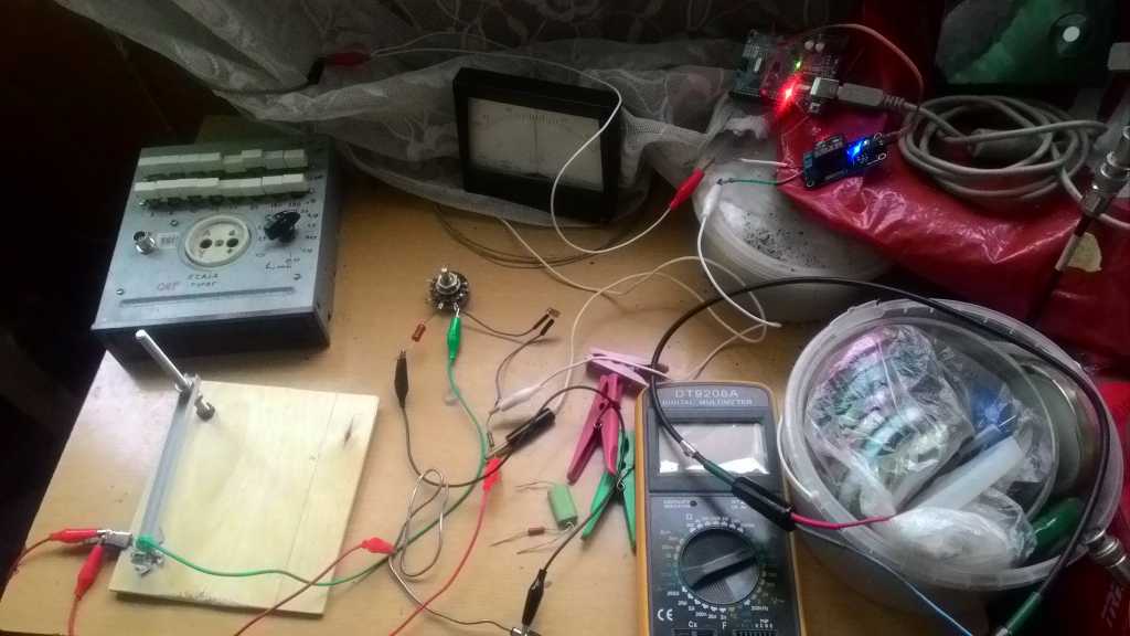

QRPP Маяк R2AJA/B 15 Июн 2020 20:00 #49732
15.06.2020
Запустил маячок R2AJA/B на кристадинном генераторе.
Частота 3.5707 кГц. Очень уж проглатывает точки. :angry:
На скорости 10 WPM это выглядит так:
Проверил коммутацию по антенне, и по питанию.
Резистор от резонатора на землю установлен 10 кОм. Без резистора
шунтирование контура антенной слишком сильное, генерация не получается. :pinch:
QRPP Маяк R2AJA/B 15 Июн 2020 21:33 #49733
15.06.2020
Проглатывание точек подлечилось другой рабочей точкой. :silly:
Ключевание - антенного луча, причем генерация отсутствует в моменты отключения антенны.
Сейчас и до утра, будет ON-LINE, если генерация не сорвется или точка не уйдет.
