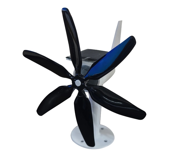

  • Сообщений: 805
  • Репутация: 118
К Зиме неплохо бы и ветряк Маяку в подмогу.
На Али есть QRP генераторы недорого.
QRPP Маяк R2AJA/B 15 Окт 2026 17:12 #66022
  • Сообщений: 805
  • Репутация: 118
До 100 mA зарядки в аккум выдает типа такого
