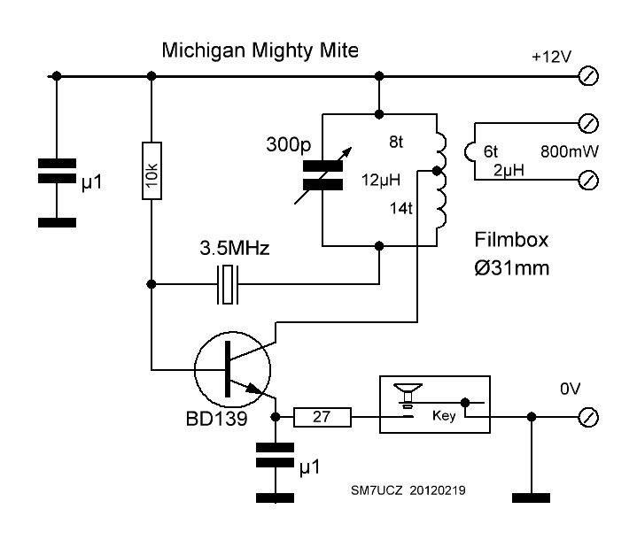

На кастинг для маяка на 40М попалась схема Michigan Mighty Mite рисунок ниже:
Сможет ли она конкурировать с простой схемой UI7K (bs170)?
На фото макет MMM:
Сердце "Могучего Майта" - транзистор S8050 (используется в Pixie). Поджимается к радиатору крокодилом. На модели предусмотрены сменные кварцы, подстройка обоих сопротивлений и емкости.

Настройка на максимальную излучаемую мощность подстроечными элементами дала следующие результаты:
для катушки 23 мкГн (18 + 9 Витков первичная, 6 Витков вторичная)
Up = 12 В
4 МГц, Pвых=400 мВт, I=130 мА, Pпотр=1.56 Вт, КПД=25%
7 МГц, Pвых=300 мВт, I=100 мА, Pпотр=1.2 Вт, КПД=25%
10 МГц, Pвых=100 мВт, I=100 мА, Pпотр=1.2 Вт, КПД=8%
14 МГц, Pвых -> 0мВт, I=100 мА, Pпотр=1.2 Вт, КПД ->0 (генерация еще есть)
1) Уменьшение сопротивления 10 К ведет к росту потребляемой мощности без особой прибавки в излучаемой мощности;
2) Уменьшение сопротивления 27 Ом ведет к росту излучаемой мощности;
3) При частоте более 14 МГц генерация не возникает;
4) На частоте 7МГц генерация появляется уже при Up=0.8 В;
5) Открытый макет создает своими элементами достаточно большое ЭМ поле, что требует экранировки;
Поле можно уменьшить, "заземлив" один из выводов вторичной обмотки катушки хоть на "+", хоть на "-" :lol:
Итого в сравнении со схемой UI7K:
1) КПД ниже в 2 раза;
2) Создается большое поле в пространстве генератора. :pinch: ;
3) количество элементов почти такое же 8 vs 9, при этом можно использовать
более популярные NPN транзисторы - по-моему, не очень большое преимущество :side: ;
4) Требует смены катушки при изменении диапазона, что в схеме UI7K легко решается, ведь там катушка имеет всего одну обмотку :)

Игорь, схема Мичиган должна давать кпд около 50%, скорее всего где-то ошибка или некорректное конструктивное решение (возможно катушки)
Вот здесь начинается самое интересное! Две маленькие хитрости увеличивают полезный выход передатчика.
1) Уменьшить сопротивление в цепи эмиттера до 5-10 Ом. Кстати передатчик работает и при Rэ=0 Ом,
но на долго ли хватит?
2) Соединить концы обмоток катушки L1 и L2.
Получил в итоге 500 мВт, при токе питания 90 мА, как раз около 50% КПД! :cheer:
Еще интересно назначение базового резистора 10 КОм. Увеличивал его до 500 КОм, генерация сохраняется, более того, можно после начала генерации отключить этот резистор и генератор продолжит работать! B)
