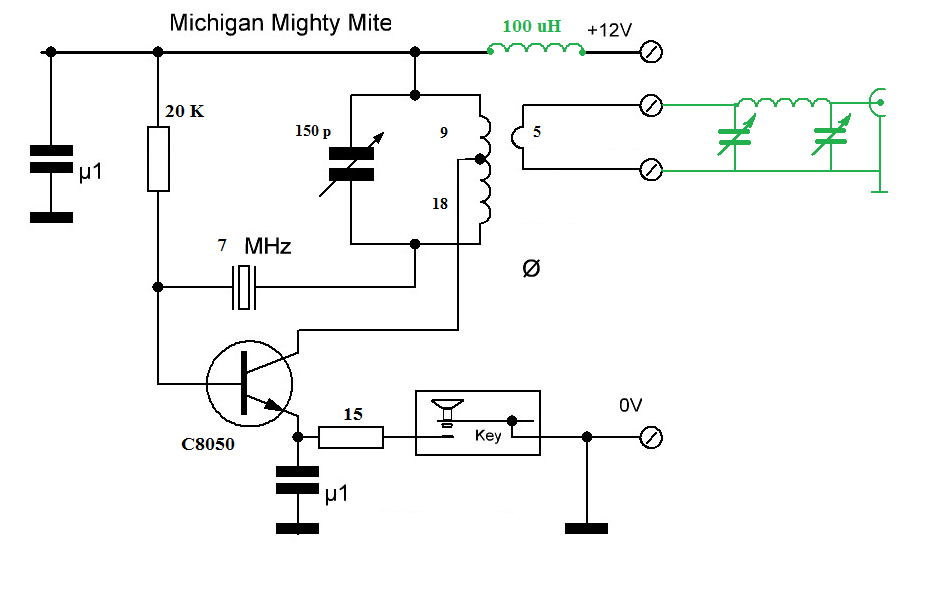

Влад, привет! Маяк передает сообщение каждую минуту. Сегодня вечером (13.11.2016) включу еще раз.
Исправил схему MMM под свои номиналы элементов.
Я думаю, что в схеме МММ основная проблема - согласование выхода с антенной или фидером.
Вопрос решается П-контуром (+ 3 детали)
Второе - нужна блокировка ВЧ в питании ( + 1 деталь)
Поэтому схема уже выходит сложнее, чем генератор UI7K на BS170. :side:
QRPP Маяк R2AJA/B 13 Ноя 2016 15:27 #34656
  • Сообщений: 1464
  • Репутация: 208
А, это я невнимательно посмотрел на дату - ты его вчера включал, а я думал сегодня (вчера не видел твоего сообщения, наверное опять глюк форума).
Я Мичиган пробовал недавно испытывать, резистор в эмиттере нужен при нормальном напряжении (10-12 В), в низковольтном варианте он не нужен.
Мои упражнения тебе в помощь:
qrp.ru/forum/9-Самодельная-техника/12801...на-120-мВт?start=240
И на следующей страничке там см. графики.

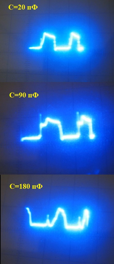

QRPP Маяк R2AJA/B 16 Ноя 2016 21:36 #34712
  • Сообщений: 1625
  • Репутация: 241
Влад, спасибо за материал!
Продолжаю испытание своего МММ.
Качественные картинки сигнала на выходе генератора ниже.
Форма - далеко не синус. :whistle:
QRPP Маяк R2AJA/B 16 Ноя 2016 23:23 #34714
R2AJA пишет:
Игорь, что-то не так, какая-то фигня.
Вот я подробнейше делал МММ на 7030, синус на выходе достигается очень легко, даже без ФНЧ на выходе, подробно катушку расписал, надо попробовать повторить ее один-в-один
qrp.ru/forum/9-Самодельная-техника/12789...-USSR?start=20#26590
QRPP Маяк R2AJA/B 17 Ноя 2016 09:43 #34717
  • Сообщений: 1625
  • Репутация: 241
Виталий, ранее Вы писали:UU7JF пишет:
Форма сигнала у этой схемы очень плохая(Michigan Mighty Mite), на осциллографе гармонический ужос. Чтоб облегчить обстановку, поставлю завтра фнч хотя бы однозвенный.
Предыдущий передатчик Michigan Mighty Mite потреблял у меня 8Вт! а отдавал всего 1 Вт.
Форма сигнала была ужасная. Новый передатчик - просто песня. И всего то маленький пластиковый транзистор BS170.
А теперь утверждаете обратное. :ohmy:
QRPP Маяк R2AJA/B 17 Ноя 2016 17:22 #34723
Игорь, так это как раз описан неудачный вариант столетней давности, в чем там было дело я тогда разбираться не стал. Но последние эксперименты показывают совсем другую работу, см. первый пост темы back in ussr и последующие
