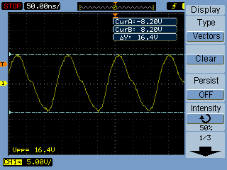

Ранее показанные осциллограммы для Michigan Mighty Mite были получены с неисправного осциллографа. Реальный сигнал с моего "MMM" гораздо лучше:
и это без ФНЧ! Мощность около 0.65 Вт.
