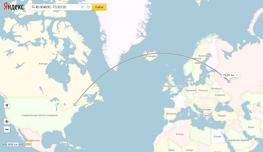

Сегодня днем работал CW маяк с 11 до 18 по МСК. Мощность около 1 Вт.
Достигнут его новый рекорд. Впервые сигнал прошел до Канады. Оптимальное время для дальней связи: 16:00-17:30 по МСК!

Игорь, поздравляю с Канадой! Какая была антенна?
QRPP Маяк R2AJA/B 25 Фев 2017 21:37 #36418
  • Сообщений: 1625
  • Репутация: 241
Влад, спасибо! Антенна - провод 10 метров на высоте второго этажа. Несколько дней наблюдаю дальние прохождения от своих маяков. Предполагаю, возникновение ионосферных волноводов. Что-то помогает их появлению, активность солнца, смена сезонов или еще какие-то факторы?!

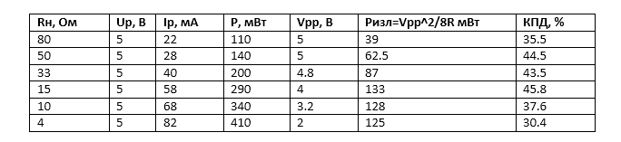

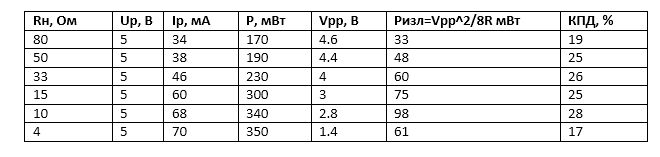

Занялся поиском оптимальной нагрузки для генератора на 74HC240.
Измерения на осциллографе С1-96 с подключением безындукционных сопротивлений. Измерения через щуп 1:10. Питание без стабилизатора. Схема 74HC240: выход через разделительную емкость 0.1 мкФ.
Таблицы к размышлениям:
14 МГц
7 МГц
