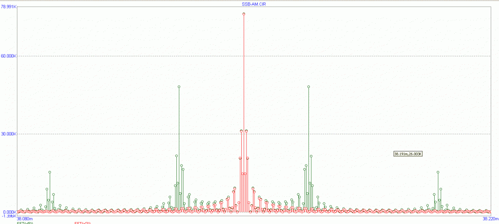

На следующем рисунке показаны спектры сигналов для SSB (красный) и AM (зеленый).
Из курса радиотехники известно, что полезная энергия АМ сигнала сосредоточена в его боковой полосе, а все остальное - потраченная зря энергия. Но при этом мы видим, что генератор несущей в случае АМ активен лишь половину времени посылки т.е. t = Tkey/2. Это значит, что можно увеличить амплитуду генератора несущей в 2 раза, чтобы по потребляемой энергии схема AM уровнялась с SSB!?
На следующем рисунке показаны спектры сигналов для SSB (красный) и AM (зеленый) в случае увеличения амплитуды АМ генератора в 2 раза. Видно что амплитуды fnes в данном случае совпадают.
Возможно ли простое объяснение по данным осциллограммам/спектрограммам, почему SSB лучше чем АМ? Критерий качества в этой задаче - возможность более далекого обнаружения маяка, при одинаковой потребляемой мощности.
Самое простое объяснение в том,что на первой схеме,получается не SSB,а DSB сигнал,
и то,в случае если смеситель сбалансирован!
В нем присутствуют две боковые.Одну из них нужно ещё задавить,либо фильтровым,либо фазовым,
либо каким другим методом.А уже потом проведеный анализ повторить ;)
Модулировать нужно не меандром,а синусоидой.
И ещё не забыть,что полоса пропускания SSB приемника в два раза меньше,со всеми вытекающими.

Сергей, благодарю за ответ!
В первой схеме показан генератор ВЧ и прерыватель в виде меандра с амплитудой от 0 до 1 В.
Время следования импульсов Tkey во много больше раз чем период ВЧ (в 20000 раз), перемодуляции приводящей
к появлению DSB там никакой нет. Это видно и по картинке спектра, а также при практической проверке формирующей схемы.
Это конкретная задача, поэтому заменить меандр на синусоиду нельзя.
С полосой пропускания SSB/AM полностью согласен.

Igor L пишет:
перемодуляции приводящей к появлению DSB тникакой ам нет.
Тут тоже не понял.DSB появляется не в результате перемодуляции,а в результате
сложения или вычитания с частотой несущей.А поскольку меандр состоит из длинного ряда убывающих по амплитуде синусоид,то спектр модулированного меандром сигнала занимает широкую полосу.Суммарная и разностная компоненты будут в любом случае,если нет фильтрующих или компенсационных цепей.
Там будет намного больше продуктов преобразования,но они будут небольшой амплитуды. В Ваших моделях нет ни одной резонансной цепи,а в реальном устройстве
они будут(ну хотя-бы антенна) и картина сильно изменится.А за широкий спектр излучения,могут и наказать ;)
И немного арифметики:
Igor L пишет:
Увеличение амплитуды в два раза-это мощности в четыре.

UT5LP, вы хотите сказать в моем примере по схеме №1 имеем на выходе не одну гармонику fнес, а две fнес-Fkey и fнес+Fkey, но поскольку Fkey << fнес на анализаторе спектра это выглядит как одна гармоника. (рассматриваем только главные составляющие спектра)

Igor L пишет:
Не,ну эт не я :blush: Это в любом учебнике написано :)
В данном случае,спектрограммой удобнее пользоваться,если по оси абсцис отложена частота,а не период.

Igor L пишет:
rn4nu, Обычная несущая подвергнутая ключеванию Морзе является частным случаем SSB (единственная гармоника).
АМ может потребоваться для приема на бытовую аппаратуру, в которой нет режима SSB.
Игорь,уважаемый , пожалуйста не называйте гармониками то, что не является гармониками. :oops:
А вот преинтереснейший рисунок 3.3 в материале спектр амплитудноманипулированного сигнала
Чтобы спектр АМн сигнала (коим по сути является радиотелеграф) представлял собой одну "палку" с частотой fнес огибающая посылки должна быть вполне определенной "колоколообразной формы" , а совсем не прямоугольной.
Ну , и если Владимир Тимофеевич не возражает, приведу здесь строки из его книги "Радиолюбителям о технике прямого преобразования", где очень доступно поясняются энергетические и спектральные характеристики разных видов модуляций

Мои формулировки наверное непонятны, но самое важное - приведенные осциллограммы возможных сигналов. Именно такие может создавать микромощный маяк. Первый сигнал (красный) успешно принимается SSB приемником, второй АМ приемником (зеленый)
