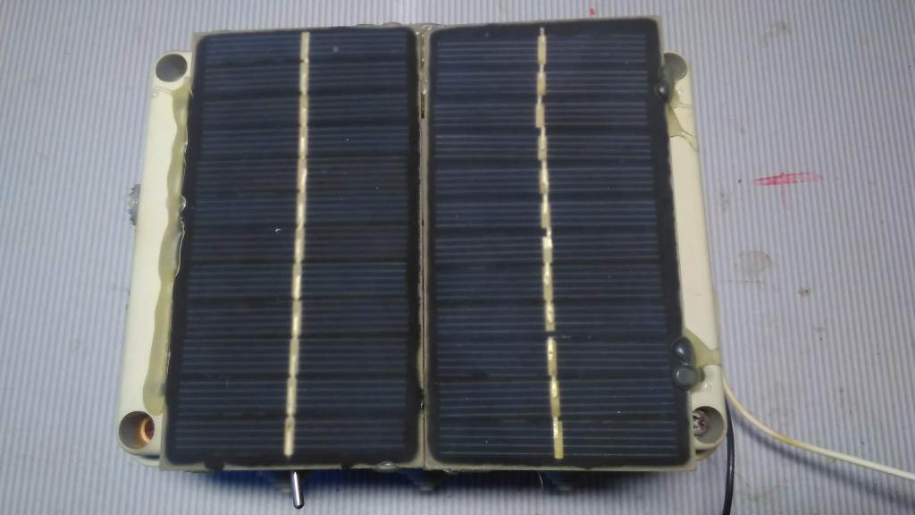

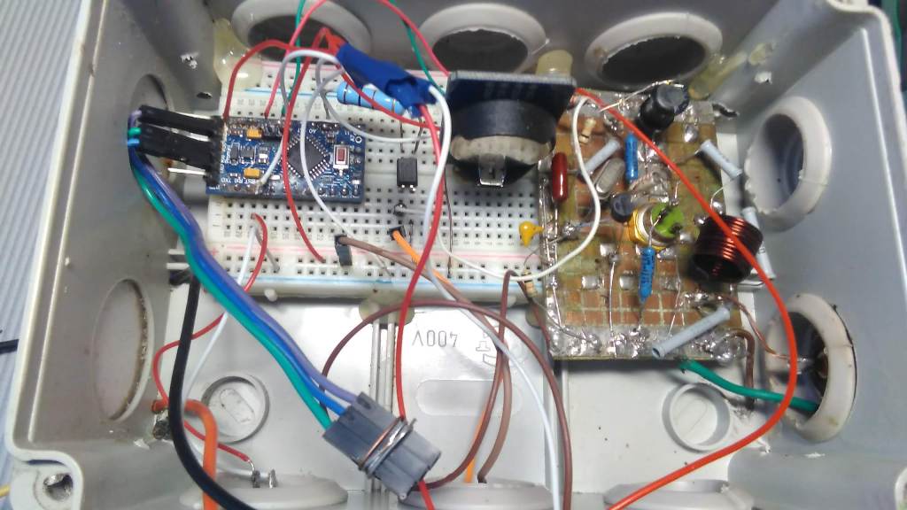

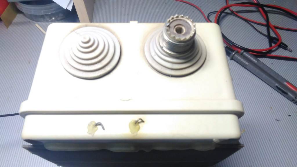

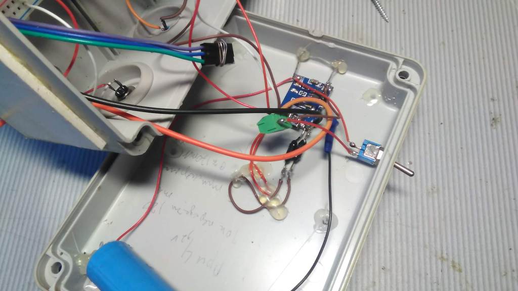

Извиняюсь за долгое молчание, теперь отвечаю. 20 июля 2016 года маячок был запущен, 16 июля 2019 года был снят. Снял, потому что не обнаружил его в скиммерах. Возможно сбились автономные часы или программа в ардуинке, ибо на нажатие передача шла. Привезя домой бросил в угол, а когда нашел - решил его больше не ставить. Зачем?
Небольшой фотоотчет. Сразу следует запомнить - маяк провел все три года на улице без перерыва, последнее время работал на два противовеса из четырех.
Вид корпуса со стороны антенны
Вид солнечных панелей за три года эксплуатации
Вид изнутри
Заряд акб после двух месяцев валяния в углу
Жить - хорошо...

А от меня ещё вопросы:
Были ли случаи глубокого разряда литиевого аккумулятора?
Имеется защитное отключение аккумулятора?
