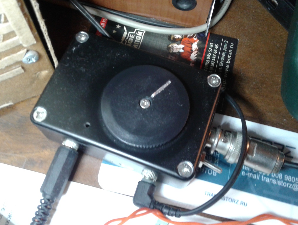

Я поклонник микроконтроллеров MSP430, практически однолюб (Ардуины не в счет). Несложная прога управляет ключом, собрано это на платке ланчпада и водружено поверх собственно ключа, подаренного мне Виталиком UI7K:
Часовой кварц позволяет точно отмерять время, питание от CR2032, хватает на месяцы работа - микроконтроллер сверхмалого потребления, всё по канонам QRP. Ключ получился больше чем сам TRX 0,8 Вт, который сейчас и работает маяком:

Тх просмотрел... Однакок\, в этой схеме уже не ГТ321, а иностранные полевые 3 шт?? Относительно несложно повторить Что за схема управления? Покажите.
А, не подскажите простую схему манипулятора для маячка, чтоб давал позывной и локатор. Прощивать контроллер негде... Лучше на старых совдеп деталях. Вопрос размеров коробочки не волнует.

Да, там сейчас работает три BS170 в параллель на выходе, и питание 4 В. Сорри, что в теме маячка не объявил это вовремя.
Как собрать такую схему ключевания без микроконтроллера, не подскажу, я как-то плохо представляю как это сделать, уже привык к программируемым системам. У меня с ноги микроконтроллера включается транзистор LR024N, открывается полностью от 3 В.

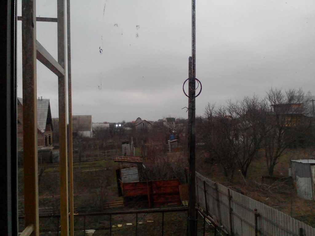

И я принимал в 1200 мск. Рст 339 инфо 195 457. В качестве приемной антенны маглуп из кабеля диаметром 20 см но на улице
Маленькая, но очень гордая маглуп за окном. Оперативно нарыл утром из своих запасов и прицепил для приема на 14060, трансивер К2

Друзья, спасибо за рапорта! Надо и мне приемник-маглуп на 40 м выгулять, отправляюсь на лыжах по окрестным лесам.
