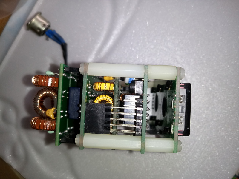

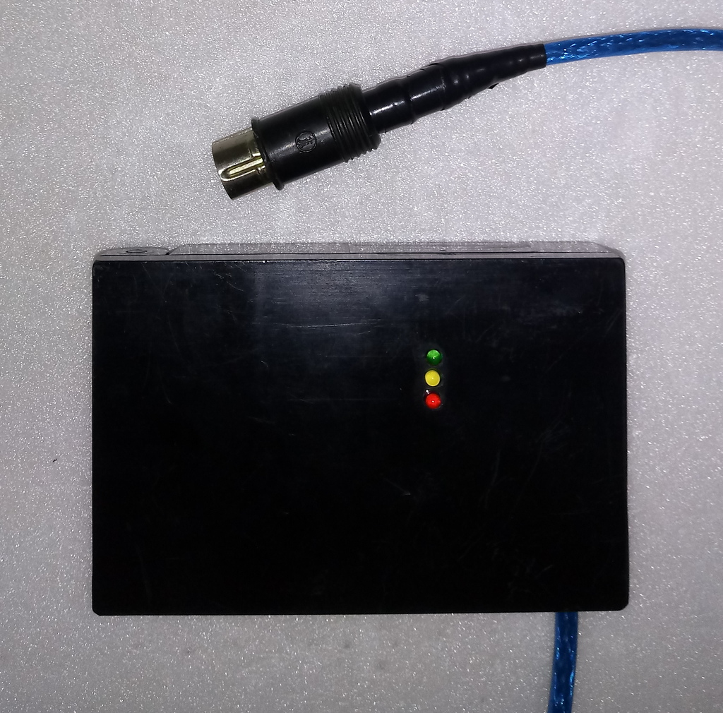

Дополнительную релейную плату кто нибудь запускал с этим U3S маяком?
Алгоритм работы не совсем понятен. а именно с калибровкой по GPS, когда диапазоны по очереди передаются при этом калибровка производится лишь на первом поддиапазоне.
Универсальный маяк Ultimate3S 14 Янв 2021 20:40 #52423
  • Сообщений: 554
  • Репутация: 108
В общем разобрался, 2 диапазона пока работают 20 и 30 метров, осталось остальные 4 спаять.

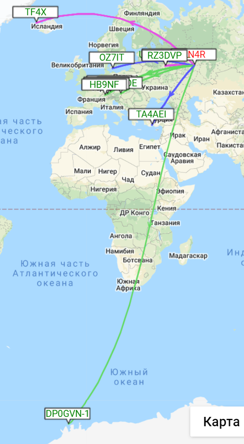

Вечерний проход у меня так

Сегодня вечером. Не густо но Антарктида порадовала. Сейчас 3 диапазона активны 30, 40 и 80 метров, остальные 10,20 метров отключил ночью спотов 0, впрочем на 28 мгц вообще не одного пока не было. Осталось 160 ФНЧ собрать.

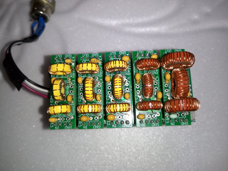

Все имеющиеся фильтра спаял установил, теперь 6 диапазонов.
в данный момент работают 4 вч диапазона в WSPR и каждые 10 минут CW на 14051, 200 мвт. До темноты пусть повещает.
