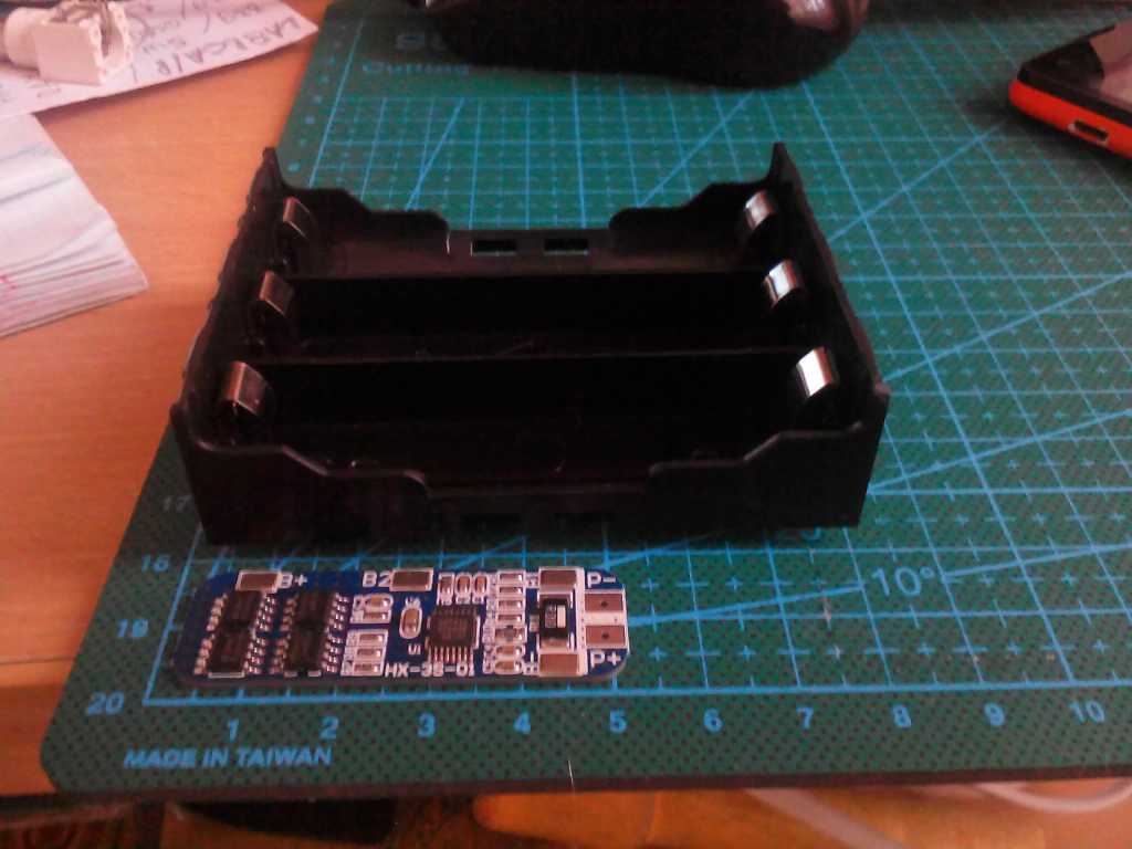

Сделал для НВ-1В дополнительный аккумулятор на базе 18650 аккумуляторов .купил кассету для аккумуляторов и контроллер на Али , корпус напечатал на 3D принтере мой товарищ R2FAG , даже сделал надпись с позывным :cheer: . Продел веревочку , чтоб аккумуляторы можно было удобнее вытаскивать . выходные клеммы сделал барашками для удобства подключения случайными проводами.Правда присутствует один неприятный момент применения контроллера . При установке его в "режим защиты" -он отключает выход . Это происходит при превышении тока заданного уровня , при КЗ , при разряде хотя бы одного элемента ниже 2.7В.Так же такое происходит при смене аккумуляторов.Чтобы снова запустить его , надо подать на вход он же и выход , 12.6 вольт .Агде их взять в поле ? я думал подать напряжение на вход напрямую , от вставленных в кассету аккумуляторов , но побоялся вывести из строя контроллер , так как заказал только один . Покупать новый -это ждать еще 2 месяца .может быть кто имел дело с такой задачкой , и подскажет как обойти это.
