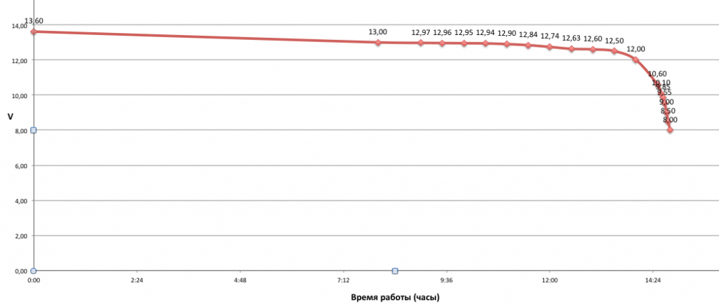

По многочисленным просьбам :) я повторил эксперимент с целью проследить зависимость V от T.
Исходные данные прежние и описаны постами выше: FT-817 нагруженный на эквивалент. PWR 5W. Режим RX/TX = 15/15 секунд(имитация работы на CQ, CWType в режиме маяка).
T V
0:00 13,60
8:00 13,00
9:00 12,97
9:30 12,96
10:00 12,95
10:30 12,94
11:00 12,90
11:30 12,84
12:00 12,74
12:30 12,63
13:00 12,60
13:30 12,50
14:00 12,00
14:30 10,60
14:35 10,10
14:38 9,85
14:40 9,55
14:43 9,00
14:45 8,50
14:48 8,00
Итого, FT-817й с приведённой выше батареей, в указанном выше режиме отработал 14 часов 48 минут.
Для наглядности, на скорую руку набросал диаграмму.
Из приведённых выше данных видно, что как и заявлено в спецификаци, данный тип батарей обладает очень пологой характеристикой разряда, которая при достижении напряжения в 12В начинает быстро падать.
Экспериментально установлено следующее: С FT-817м при падении напряжения на данной батарее до 12,5В у вас остаётся час работы в эфире на общий вызов. При падении напряжения до 12-ти В - 30 минут. Аппараты с меньшим током потребления протянут чуть больше.

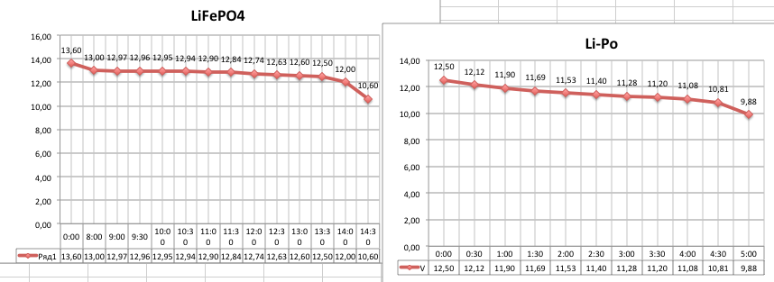

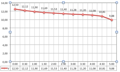

Пожалуйста. Li-Po батарея, 3 банки, ёмкость 5Ач.
t/V
0:00 12,50
0:30 12,12
1:00 11,90
1:30 11,69
2:00 11,53
2:30 11,40
3:00 11,28
3:30 11,20
4:00 11,08
4:30 10,81
5:00 9,88
5:10 9,00
Время работы FT-817го в тех же условиях составила 5ч.10мин. 10-ю минутами можно пренебречь. Соответственно две 5-ти Ач Li-Po батареи общей ёмкостью 10Ач отработали бы 10 часов 20 минут.
LiFePO4 батарея с номинальной ёмкостью 10 Ач и реальной ёмкостью 11,1Ач отработала почти на 5 часов больше. Точнее, на 4 часа 48 минут.
Сравнивая полученные данные, наблюдаем следующее:
LiFePO4 батарея начинает разряд с 13,6В. Судя по полученным данным, при 12,5В она разряжена примерно на 90%. Li-Po батарея начинает разряд с 12,5В.
Падения напряжений на этих батареях отражены на совмещенных графиках(на время разряда в данном случае можно не смотреть):
Становится понятно, что выбор типа батареи обусловлен требовательностью вашей аппаратуры к напряжению питания. К2 при пониженном напряжении питания начинает "глючить" и отключаться (точные цифры уже не вспомню). FT-817й уверенно работает вплоть до 8-ми Вольт. ТS-480й уверенно работал до 11,5В, потом стал снижать мощность. За другие трансиверы не скажу. Каждый владелец знает эти цифры для своего трансивера.
