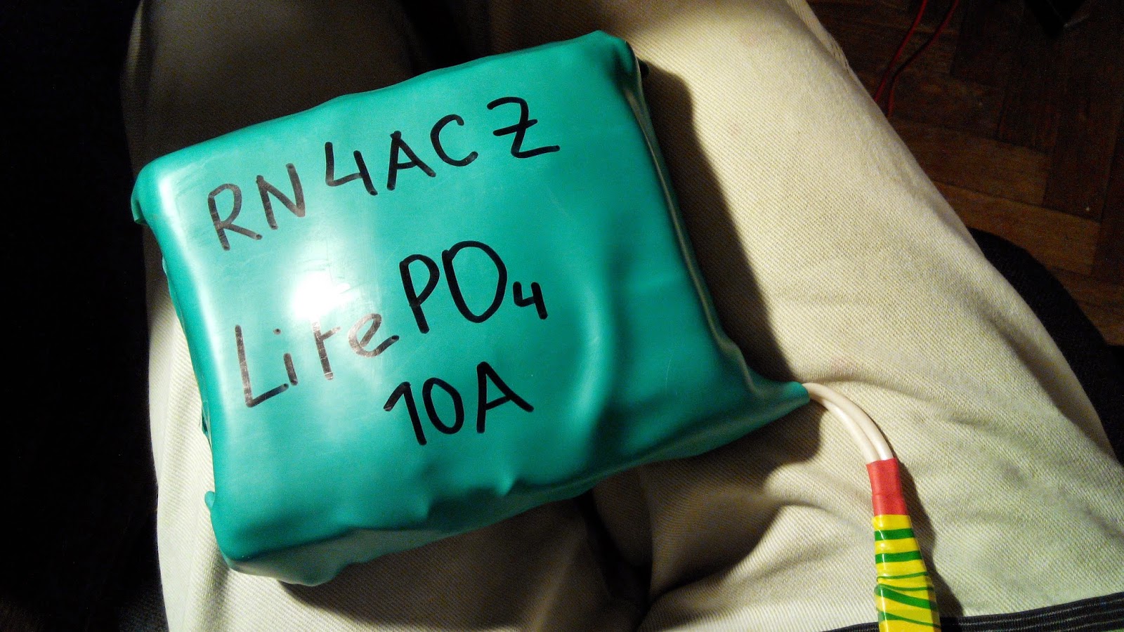

Li-Po и подобные аккумуляторы - для наших TRX 20 Мар 2015 22:45 #24163
  • Pusteblume
  • Pusteblume аватар
Собрал и я батарею LiFePo4
Завтра потестируем в тесте:)
Весь процесс в картинках:)
