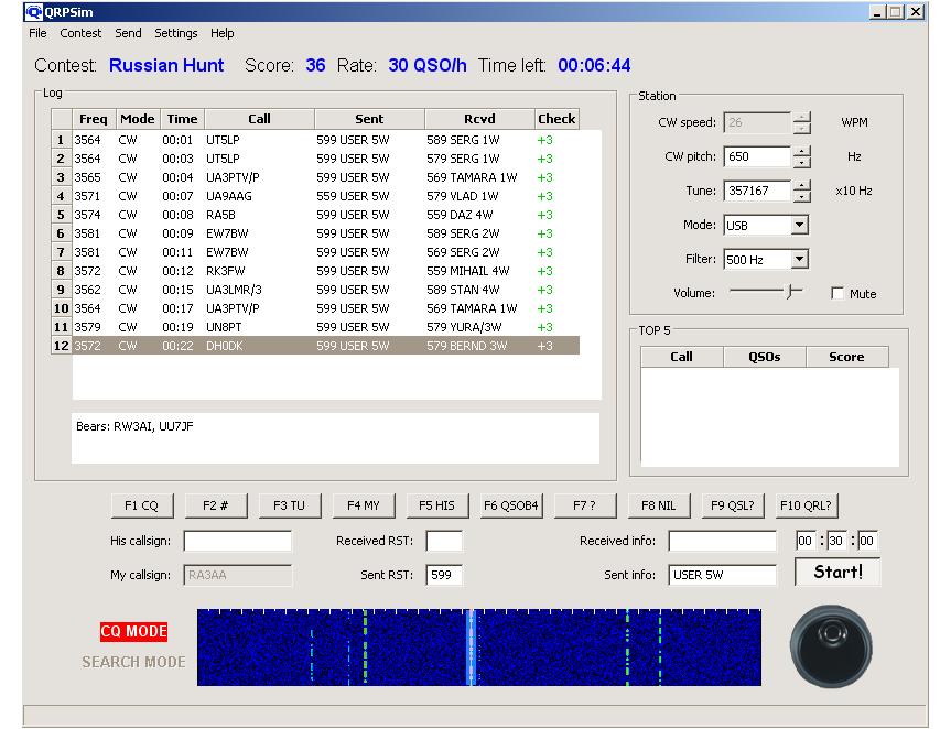

Так выглядит окно программы в действии:

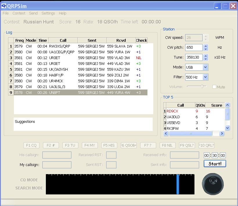

1 старт был пробный, 2 прошёл полностью... ни чего не меняя, только лишь данные свои подставил.
Дима, перво наперво сделай при активации симулятора чтоб раскладка сразу EN была, ну как в TR4W. и пронумеруй шкалу что-ли ;)
Поля в принципе можно так оставить (последовательность). Привыкаешь быстро... но лучше сделать как в контемт_модулях CALL -> RSTr -> RSTs -> NRr
Макросы по умолчанию стоят правильно, F12 можно сделать как Wipe (очистка всех полей), а не Pause как у тебя сейчас.
Заметил, часто станции принимали меня с ошибкой в позывном, но когда я повторял свой Call они либо продолжали так-же с ошибкой, либо вообще пропадали.
Про ухода с частоты я не против. Но было 3 таких момента:
Станция вызывает... переходит на приём... даю свой Колл... она принимает меня как 9RD9CX и передаёт свой рапорт... я резонно повторяю свой колл 2 раза и слушаю... она опять даёт с ошибкой в позывном и рапорт... и ни как ситуацию не поправить... приходится идти искать дальше :) :) :)

Серега, спасибо большое за отзыв! Особенно TNX за скриншот. Оказывается с другим оформлением окон появляются косяки в отображении. Например, у тебя в TOP5 появились полосы прокрутки, чего не должно было быть, а также текст кое-где не вмещается на кнопках F1-F10. Мелочи, но неприятно. Наверно стоит бросить wxWidgets и перейти на радной для ОС API...
Как из программы переключить раскладку я пока не знаю. Да и сомневаюсь, что это задача симулятора. Пользователю виднее когда ее переключить. Помните ведь, что в реальной "Охоте" иногда звучат имена на русском ("Женя", "Юра"). А когда захочется потренероваться на симуляторе в "Юстаса", то там все шифровки на русском.
Как удобно пронумеровать шкалу? Там и так мало места. Крупные деления - килогерцовые, мелкие - по 500 Гц. Мельче уже некуда, текст будет перекрывать сигналы. Сделать как в MixW? Но там ведь водопад масштабируемый и может занимать хоть всю ширину экрана. А люди уже хотят версию QRPSim для планшетников, там экраны маленькие.
Длина "водопада" по горизонтали равна 512 точек и только потому, что это результат 1024-точечного FFT. Другой вариант или слишком большой (1024) или слишком маленький(256). А масштабирование увеличит нагрузку на проц. В общем, на этот счет я пока не знаю ответ.
Серега, поясни эту последовательность:
Как RSTs затисался внутрь принимаемой информации?
Сейчас последовательность по ENTER задается так:
Если в режиме поиска, то сначала надо принять инфо для себя, а потом передать свою и получить подтверждение.
Если в режиме CQ, то после ответа сразу передается своя инфо, а потом принимается от корреспондента, затем обязательные подтверждения.
Если использовать функциональные клавишм, то можно передавать в эфир что угодни и в какой угодно последовательности. CW передатчик имеет буфер. Можно сразу понажимать несолько функциональных клавиш и текст отправится своим чередом.
Назначить "State reset" (или Wipe, как у тебя) на F12 проблем нет. Это вопрос привычки. Я опирался на опыт из лога UR5EQF и Morserunner. PAUSE в логе UR5EQF как раз переводит систему в начальное состояние, а функциональные кнопки F1-F8 полностью "содраны" из Morserunner. Долго я с ним игрался, очень привык. Уже в который раз приходим к мысли, что кнопки должны быть настраиваемыми. На вкус и цвет товарищей нет... Подумаю насчет key binding'а.
Да, боты сейчас слегка туповаты. Если ошибутся в позывном, то лучше не терять время и сразу сваливать с частоты. :) Научим их понимать повторы, "NIL" и "QSOB4", станут умнее. :) Есть еще одно, чего им не хватает: если две станции случайно будут давать CQ на одной частоте, то один из них подхватит позывной другого и попробует провести QSO, а второй этого не поймет, так как ожидает услышать в ответ на CQ не свой позывной, а чужой.
Вообще даже с простым QSO число ситуаций растет как факториал длины QSO, т.е. их очень много. А в начале казалось так просто. :)
