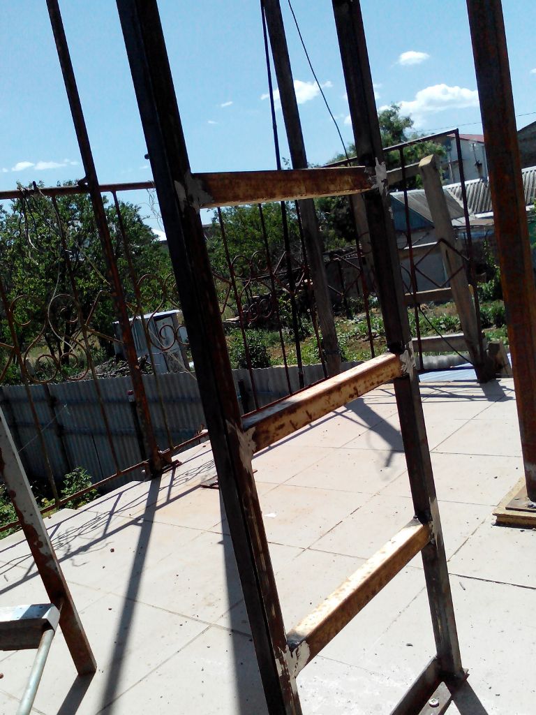

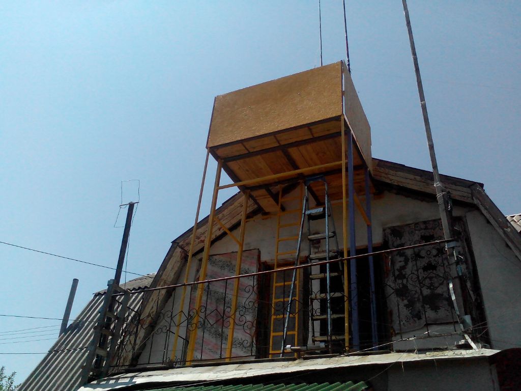

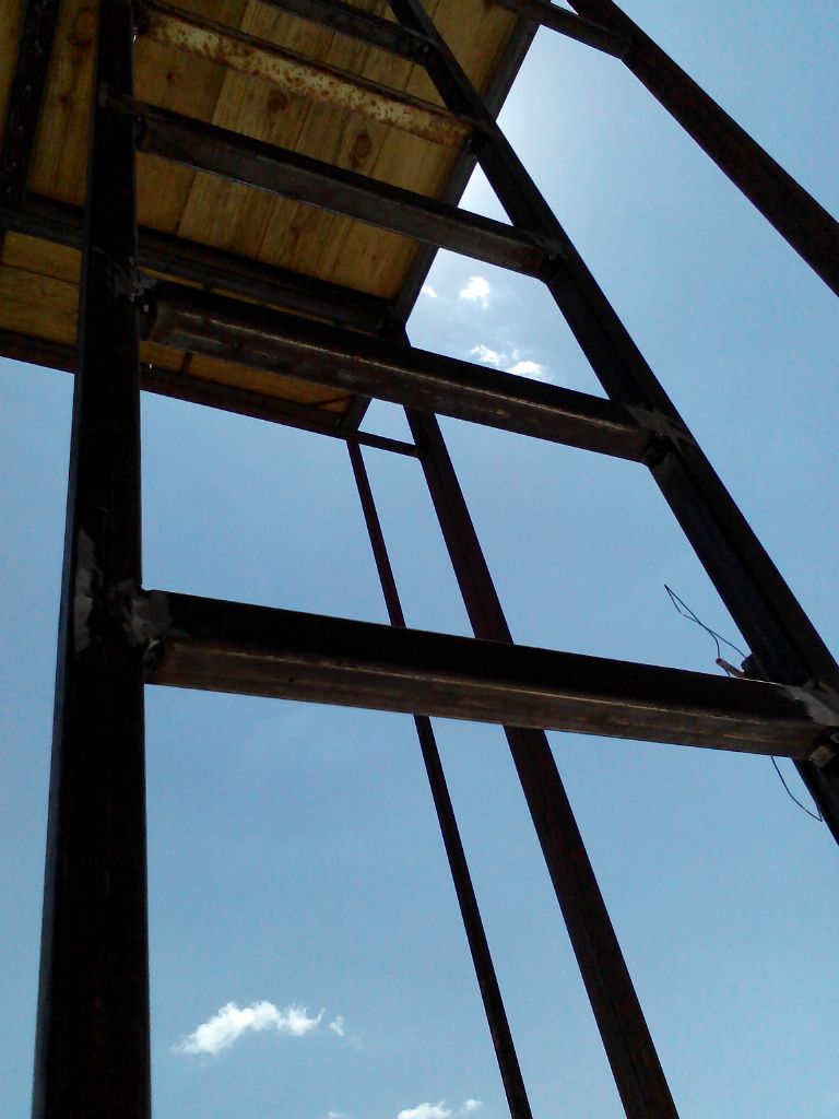

Очень надеюсь, что не будет - к дому платформа привязана четырьмя мощными шпильками, шесть стоек обеспечивают хорошую жесткость, вобщем приваривал и прикручивал все на совесть за неимением профессионального опыта сварщика, но испытания позже все покажут.

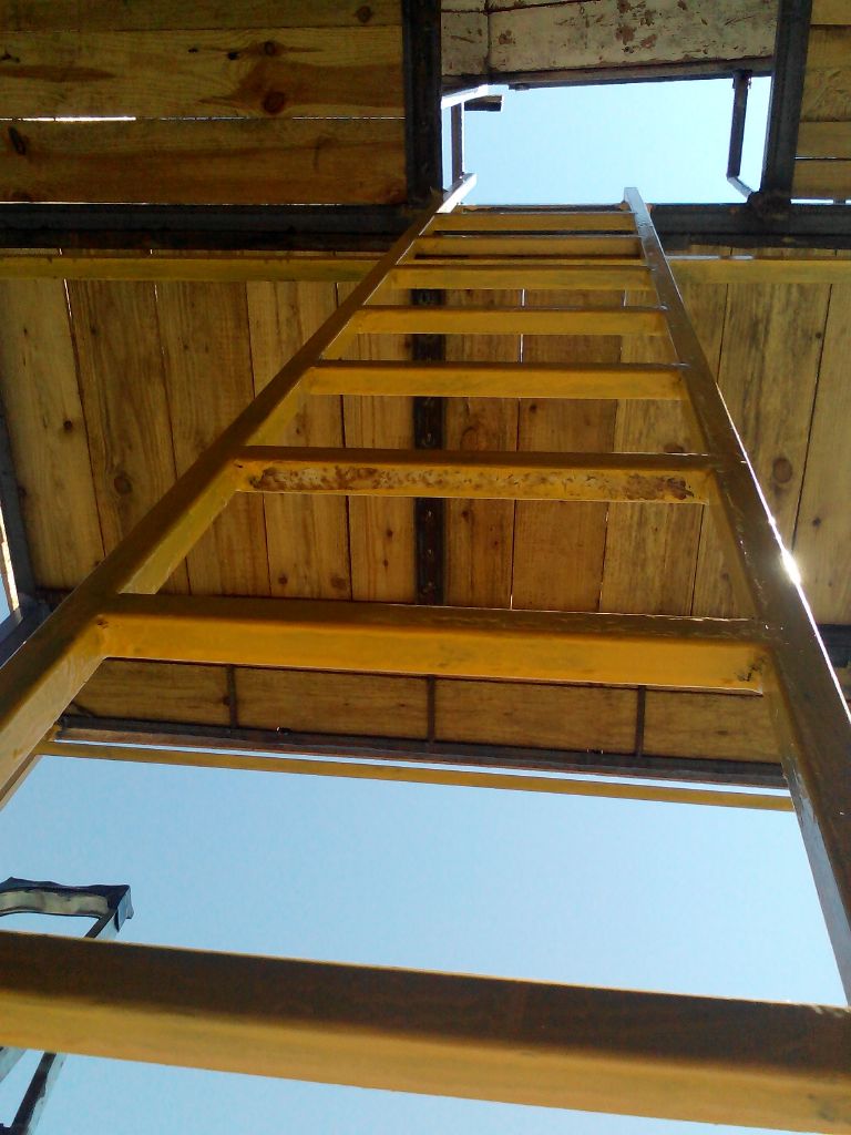

Сегодня закончил с металлической лестницей и понял, что варить унжи теперь плевое дело

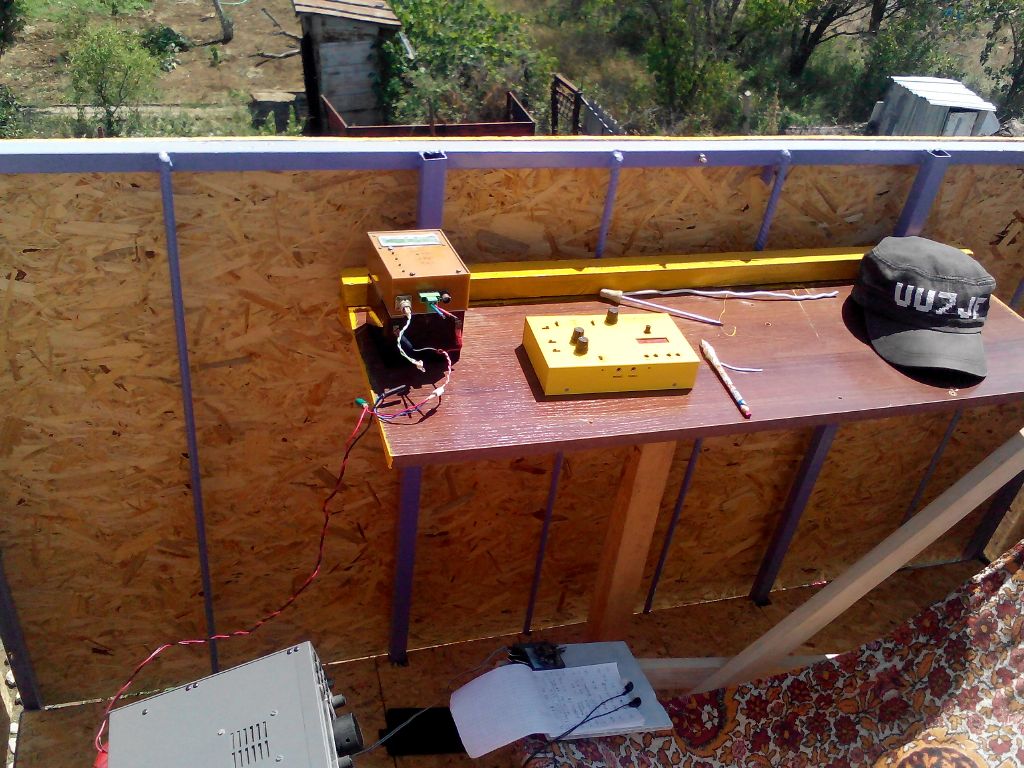

Проделан еще ряд работ по капитанскому мостику - зашит обрезками плит QSB, покрашен в лавандовый и желтый цвета, находиться там стало совсем приятно.
Открытие шека, то есть проведение первых связей, было приурочено к сегодняшнему Слету, и оно прошло просто великолепно - устойчивая связь с Поляной и в Омеге и в Юстасе

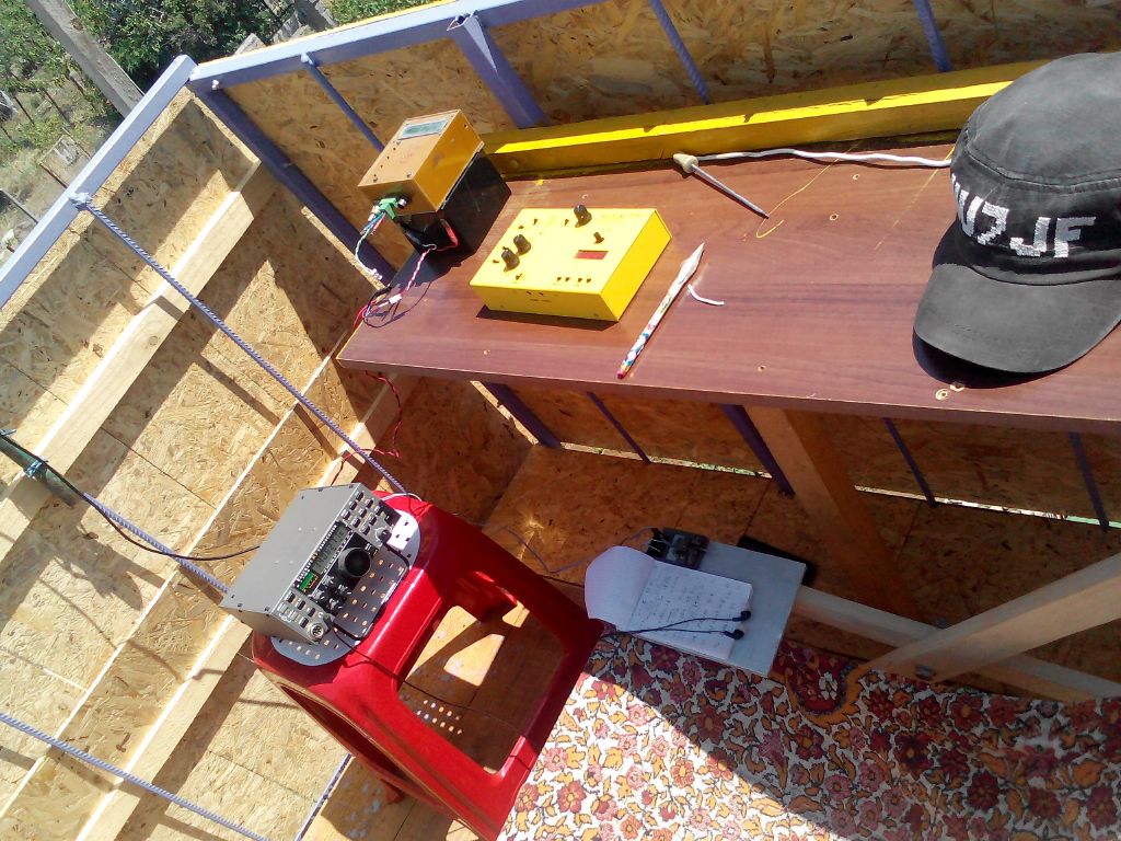

В какой-то момент понял, что шезлонг там просто необходим. Интернет предложил ряд чертежей, и за вчерашний день шезлонг был построен, доставлен наверх и еще хранит отпечаток моего тела после напряженной работы в Омеге и Юстасе, особенно удобно возлежать в нем и расслабленно давать общий вызов "ВСЕМ, ВСЕМ", но не в сегодняшний напряженный день связи со Слетом :pinch:

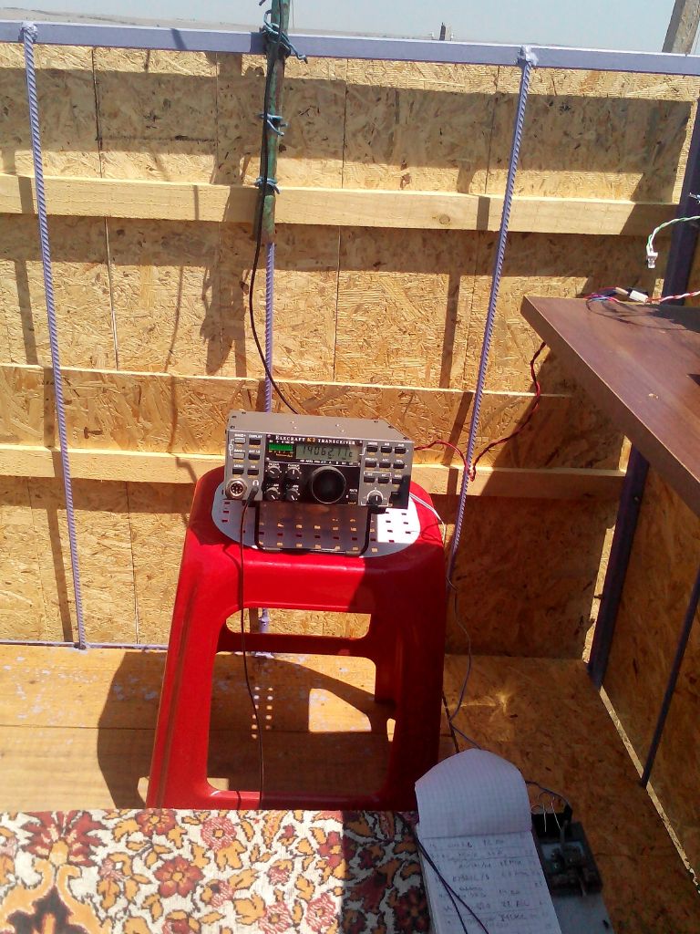

Дача РАДИОЛЮБИТЕЛЯ 25 Июл 2015 18:19 #25635
Аппаратура легко доставляется наверх рюкзаком, и располагается на откидном столике а также табурете, с мебелью полный порядок

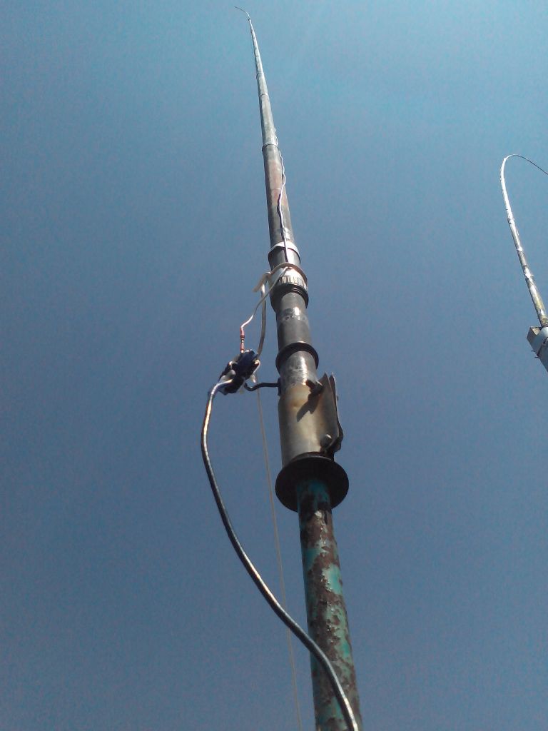

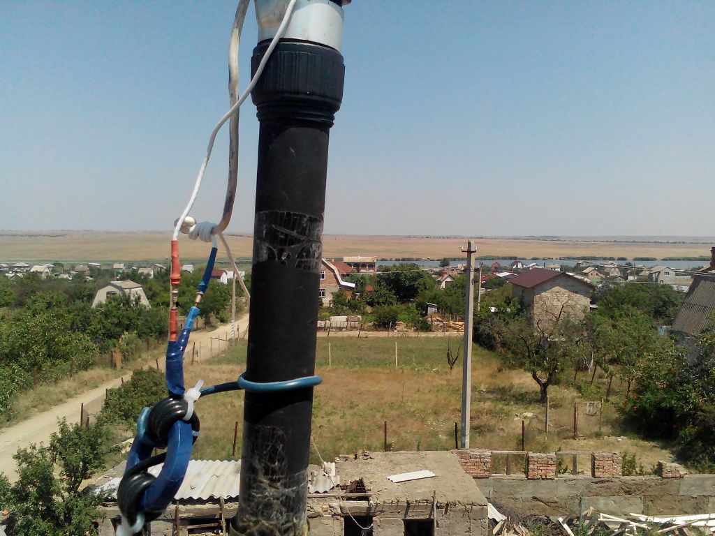

Антенна сделана и настроена непосредственно перед работой - два куска по 5.1 м, крепление стойки для удочки также оперативное, на проволочках. Антенна запланирована как вертикал с противовесом в сторону Слета, а также балун из куска кабеля. Соединения разъемные на базе старых советских разъемов, планирую ввести у себя стандарт и все делать на них, очень удобно и качественно. Антенный анализатор показал резонанс 13650, укорачиваю вибратор, противовес чуть-чуть подматываю катушечкой и ксв в норме

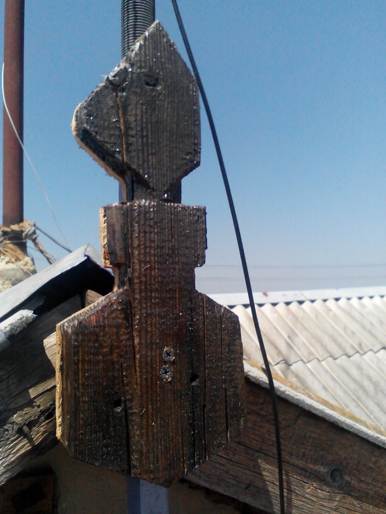

И, наконец, "хозяин" дома, он почти совсем рассыпался под действием стихий (дом ориентировочно 1981-го года постройки судя по цифре, выдавленной на деревянном косяке), я его установил на основание, покрыл лаком, вобщем, слегка отреставрировал

Ой, тревожная лесенка... Прям штормтрап какой то, только из железа. Вы там поосторожнее...
Дача РАДИОЛЮБИТЕЛЯ 25 Июл 2015 19:40 #25642
cudgel пишет:
На практике оказалась очень удобной, ребенок без труда преодолевает ее.
Вот только на фото сейчас увидел, что не покрасил одну ступеньку снизу, пойду докрашивать, а то так и останется
