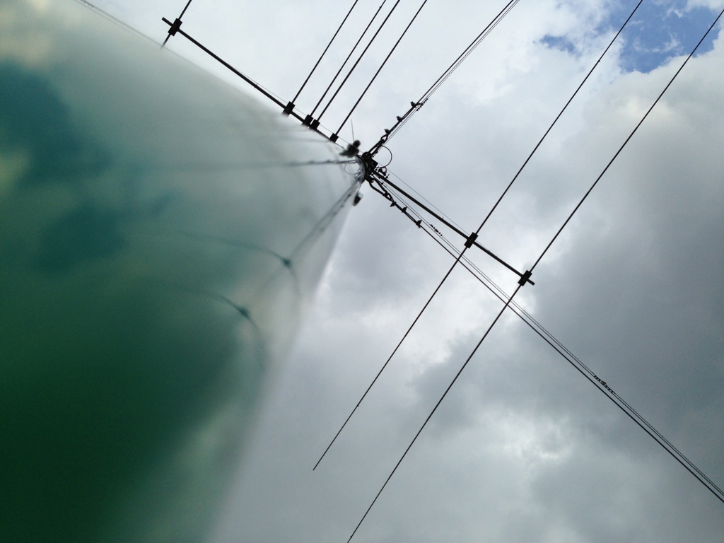

Вчера совместно с Валерием RW3AI и Алексеем RU3FB опускали на профилактику мою антенну. Закрепили кабели, протянули все соединения такелажа, немного увеличили длину элементов вибратора, тем самым сместив полосу пропускания ближе к телеграфному участку на 20-ти метровом диапазоне. При подъеме, стыки труб мачты очищали и смазывали аэрозольной медной смазкой. После подъема, более-менее выровняли мачту с помощью тальрепов. Работа заняла примерно 7 часов.

Но это не главное :-) Главное, что антенна в полном порядке. Сегодня во второй половине дня, с помощью свежего взора и талрепов выровнял по всей длине мачту. По моим прикидкам, отклонение от вертикали составило примерно 1-1,5 градуса, что как мне кажется вполне приемлемо.
