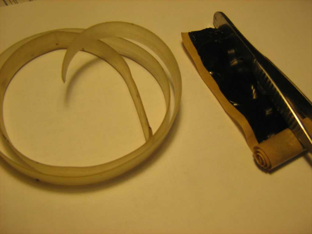

UT5NM пишет:
(дядька LP подтвердит, что это не сказки:))
Та да... :lol:
UT5NM пишет:
...одеваешь на кабель ТУТ, лучше конечно не китайский, а кабельный, с клеевой подложкой. Но можно и "кетайца" конечно.
Вопрос герметизации,канешна важный!Сейчас встречаются ТУТ с наполнителем.Если заглянуть
во-внутре,то она блестит...как полированная.Если такой нет,ловим первого попавшегося
линейщика(станционщики по улице не ходят ;) )А ещё лучше,магистральщиков(ТУРМ ТУСМ)
у них все по-взрослому ,и спрашиваем у них:либо сэвилен,либо
Вэ-эМ-ку.Сэвилен подматывается под ТУТ и во время усадки расплавляется и заполняет
все внутренноси.Либо,ВМ-кой обматываем края уже усаженной ТУТ.Это такая лента,похожая
на изоленту,только мякше и аж к рукам прилипает.
На снимке слева сэвилен,справа ВМ-ка.
