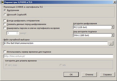

А-а-а-а-а-а-а!!!!!!!!!!!!!!!!!!!
Только что совершенно случайно настроил!
Переключился с криптоапи от мелкомягких и все заработало уже в обе стороны.
Судя по всему - война между корпорациями.
