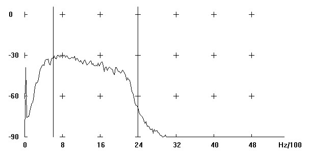

Как справедливо заметил Андрей: вы не меня, вы себя слушайте :) Себя послушать можно на WebSDR, сделать запись и оценить получившийся сигал. Я упомянул, что приведённую выше запись делал на K2. Полоса не широкая, порядка 2-2,2 кГц. К тому же, АЧХ К2 имеет завал в области высоких частот.
Это я к тому, что если слушать эти микрофоны с широкой полосой и ровной АЧХ, то результат будет несколько иной: "сопли и слюни" на ДЭМШе вылезут во всей красе и на выходе будет некрасивый и жутко гнусавый сигнал(проверено!), разборчивость которого по сравнению с тем же HC-4 под большим вопросом.
