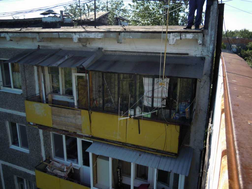

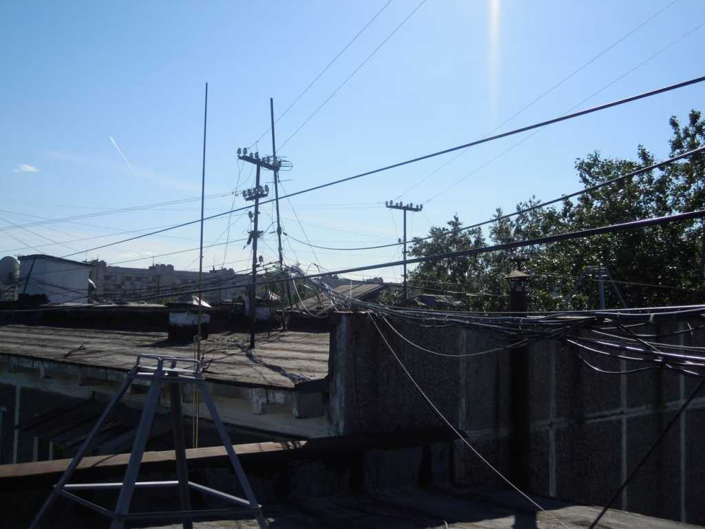

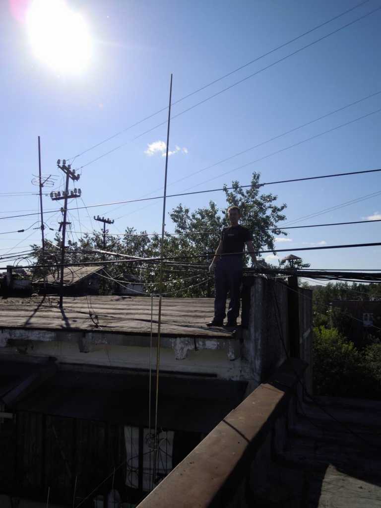

lordbathor пишет:
А крыша да, повторюсь, - металлическая, металочерепица.
Я на старой квартире сделал так:
Сделал вертикал DL2KQ 4,4 метра (тот который все диапазоны 14 и выше). На кронштейне вынес на 30 см от решетки балкона.
В качестве радиалов использовалась оцинковка крыши балкона и решетка балкона.
Белый провод от желтого текстолита к кровле балкона хорошо виден на фото.
Конденсатор подстройки крутил прямо протянув руку из окна балкона.
Один раз простроил, поставил риски на переменнике - потом только по рискам и выставлял.
Вам придется делать переключаемые емкости,раз не будет доступа к точке питания антенны , но это несложно - раз настроил и забыл.Зато эта антенна "цельно заземленная" и соседство с ЛЭП она не ощутит.
