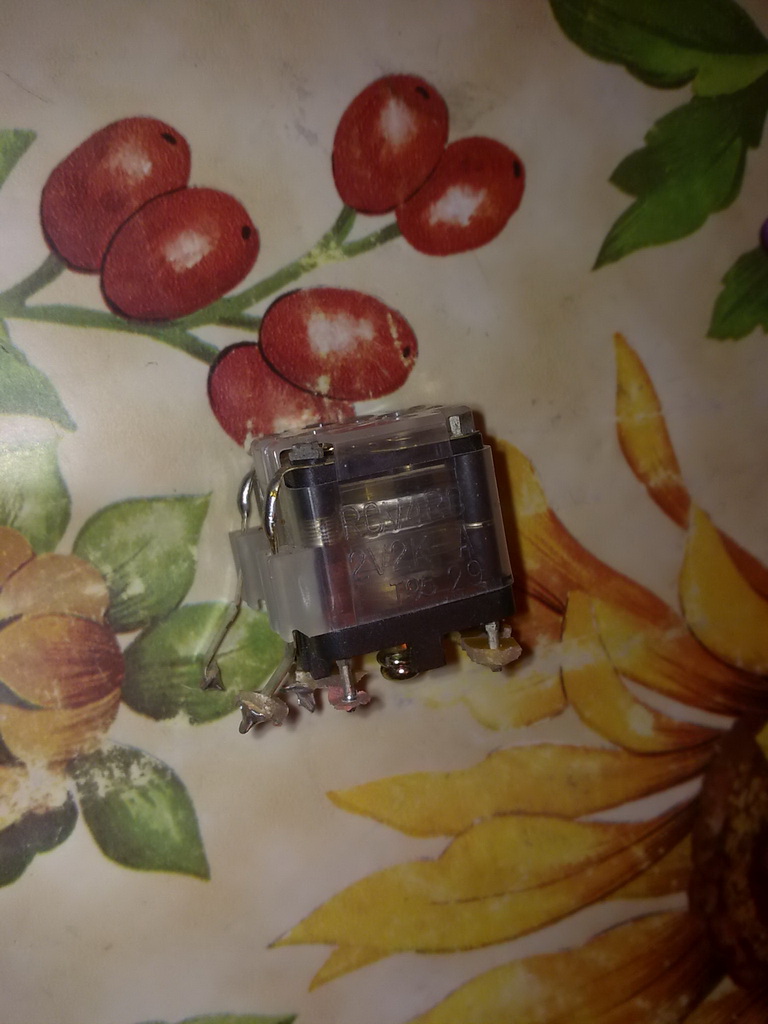

И я вот на медни выломал из старого Панасоника 90-х КПЕ. Тут похоже 4 секции. Две по 260пф, две по 90пф плюс 4 подстроечника. Интересно какое у него пробивное. И можно ли его применить.

Александр, так конечно можно, для QRP то ;) И емкость 260 пф хорошая. К примеру что-то вот типа такого www.qrpkits.com/blt_plus.html :)
