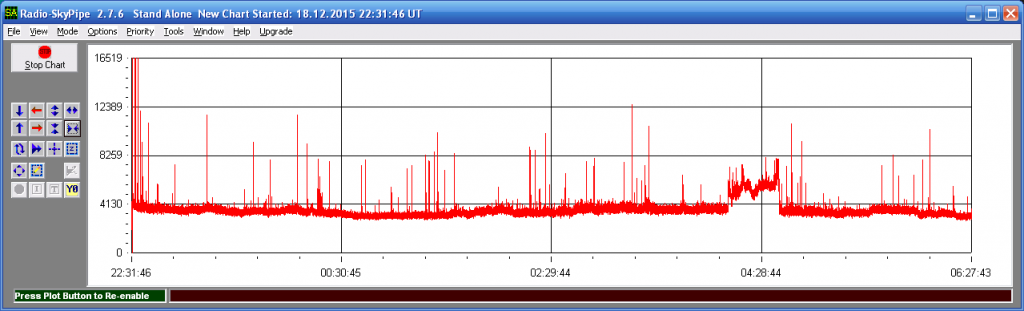

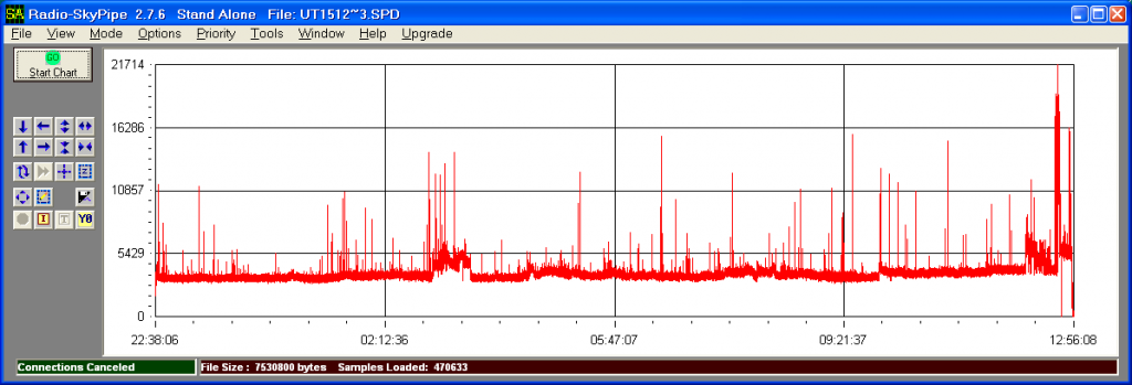

Решился выложить первые наблюдения. Спасибо Павлу, RA7RA, программа Radio-SkyPipe проекта JOVE оказалась самой простой из-всех что у меня есть, хотя имеет только один канал.
Вот скриншот работы самых первых 8-ми часов работы:
Приемник Карат-М, частота 1785 кгц, начало работы примерно в 9.30 утра 19 декабря по местному (разница с UTC 11 часов). Примерно в 4 часа по UTC видна помеха, происхождение которой я и пытаюсь выяснить.

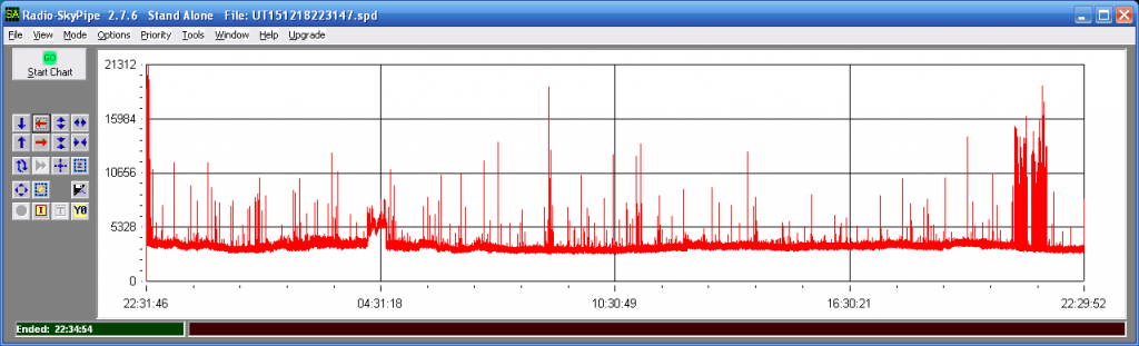

А это за сутки работы:
Новый график, начало примерно в 9.40 утра 20 декабря:

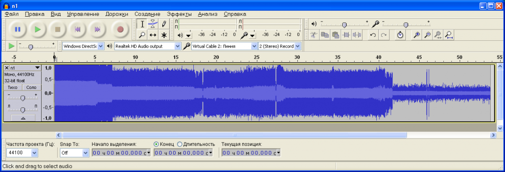

Как раз началась магнитная буря (смотрел на сайте ИКИ РАН), на графике в конце шумовая дорожка стала скачками подниматься верх, решил записать сигнал на программу Audacity, и все испортилось, эти программы как-то конфликтуют из-за звуковой карты.
Пока разбирался пропустил начало этой помехи, вот небольшой кусочек с конца, как он виден в программе Audacity:
Там видно хорошо как скачками уменьшается помеха. Вроде у меня высоковольтная линия очень далеко, а 0.4 Кв подходит по новому СИП-у, живу на отшибе, можно сказать даже в лесу, все что искрит дома давно уже выявил таким же способом.
Сам файл mp3:

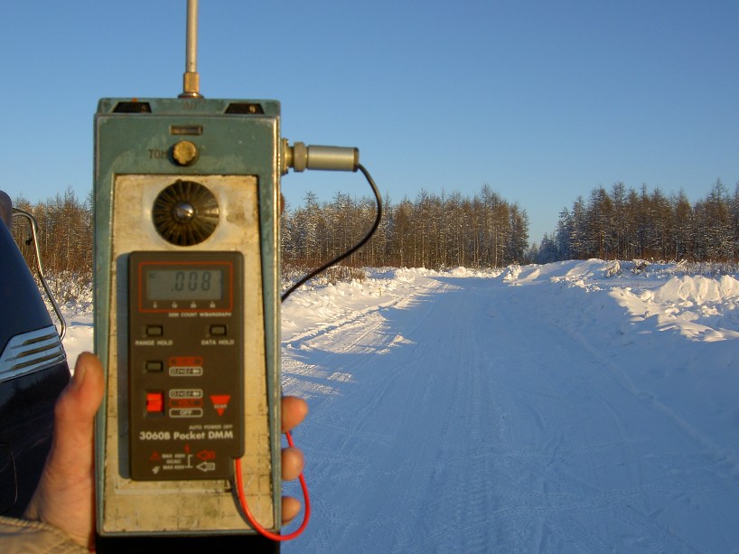

Наконец-то у местного мифического "Быка холода" отвалился второй рог, стало намного теплее, Солнце поднимается высоко и жить сало веселее. В прошлое воскресение поездил за пределы нашего городка и измерил уровень шумов.
Задача: субъективно измерить уровень шумов на выходе приемника на частоте 1785кГц на разных направлениях и расстояниях от населенного пункта.
Инструмент: древний аппарат типа "Карат-М" с питанием от аккумулятора, штыревая штатная антенна и вольтметр переменного напряжения.
Вот мое "средство объективного контроля", комплекс прозвал "Рык-1":
(Снято на точке номер 4, подроб. ниже)

Точка №1. 0.03 вольта. Это примерно в 50 метрах к югу от моего шэка.
Точка №2. 0.008 в. Примерно на удалении в 1 км.

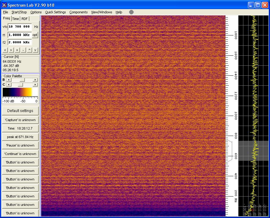

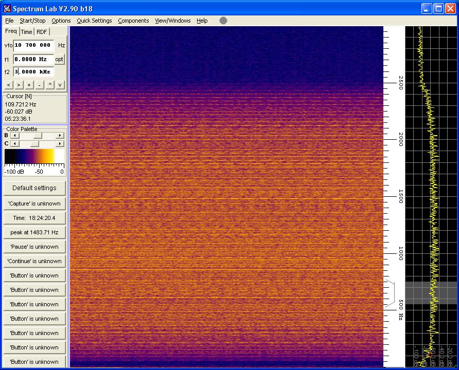

Решил обновить свою тему, есть новые подробности. Когда писал крайний пост 8 месяцев назад, заметил на точке №4 (на карте) какую-то урчащую помеху, но не придал особого значения. В течении лета она начала усиливаться, и была слышна даже в 7 км с той стороны реки при условии прямой видимости. Вот послушайте (1800 кГц, ssb):
Размер файла: 91 KB
А вот как она видна на спектрографе:
Подробнее:
На 200 Гц полосы примерно 13 линий почему-то.
Конечно подозрение падает на качество сети. Небольшое пояснение: у нас всю жизнь электроэнергия вырабатывается ДЭС-ами, все местное. Там у них 6 или 7 дизелей, есть тихоходные судовые, есть и турбинные, но все работают всегда параллельно. Дальше распределяется линиями 10 кВ.
Если раньше основной была искровая помеха как в посте #27734, то сейчас стала эта. Она наверное и раньше была, но не такой силы и маскировалась другими бытовыми шумами. Насколько я смог понять, она начинается (слышна) почему-то примерно с 500 кГц, достигает пика где-то в районе 2 мГц и убывает к 3 мГц. Выше по частоте она все-таки есть, но какбы узкими полосами, вплоть до 14 мГц, конечно гораздо слабее.

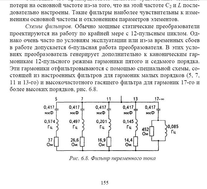

Все дело в гармониках питающей сети. (Работникам ДЭС вообще-то спасибо надо сказать, что хоть так свет есть, у них все старое и на ладан дышит) По этой теме нарыл кучу книг в интернете по ЭМС и качеству э/энергии, не знал что бывают силовые фильтры с поглощением гармоник. Не рекламы ради, но можно например погуглить строку "Конденсаторные установки УКРМФ 0,4 и 6-10 кВ с фильтрами гармоник" и найти кучу оборудования. А в книжке "ЭЛЕКТРОМАГНИТНАЯ СОВМЕСТИМОСТЬ В ЭЛЕКТРОЭНЕРГЕТИКЕ Н.Н. Харлов" на стр.155 изображена вот такая схема:
Там опечатка, вместо Гц читать Гн.
Конечно же сразу взялся собирать эту приблуду, но ничего не добился. Нашел мощный дроссель от старой болгарской АТС и подключал разные кондеры с резисторами, так и не смог настроиться ни на одну гармонику, наверное их надо давить всех сразу. (почему-то самая страшная из них как я понял, 11-я )
Тут вопрос к энергетикам, реально ли существуют такие фильтры, и есть ли от них польза?
