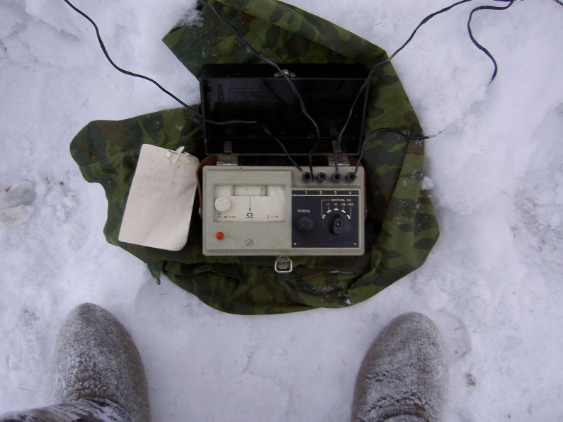

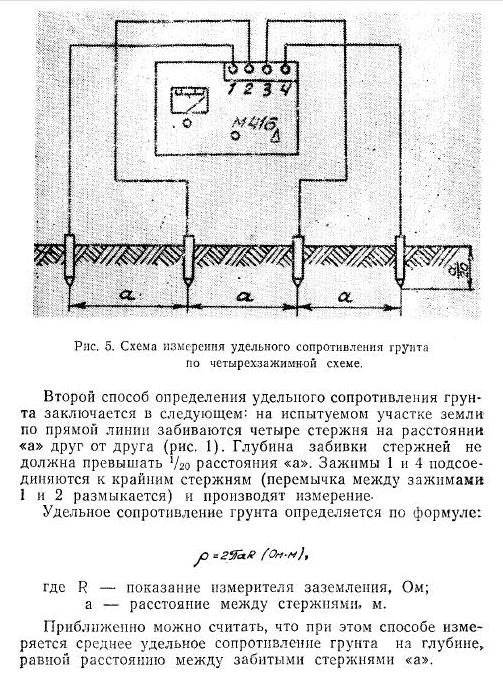

По плану я хотел раз в неделю мерить уд.сопротивление почвы и как-то мониторить уровень помех. Достал старый прибор М-416, мерял через 1 метр по схеме из книжки:

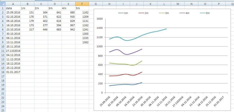

Осень выдалась мерзопакостной, выпала уже годовая норма снега, весь октябрь стояла теплая погода. Из-за этого промерзание почвы в этом году совершенно нестандартное. Вот график кажущегося сопротивления земли на разных глубинах:
Метод измерения и как вследствие график абсолютно некорректны. На том месте, где у меня находится площадка(пикет), земля оттаяла на 40-50 см, и прибор меряет в основном сопротивление только этого слоя, это хорошо видно как оно равномерно увеличивается по мере удаления зондов. А 23 октября понял что в следующий раз я уже не смогу забить их, и оставил на отметке 5 метров. (может надо было наоборот оставить на 1 метре, но под новый год обязательно сделаю контрольный замер другими штырями) Зонды сделаны из полированных зелезных прутков ф16мм, длиной 45 см.

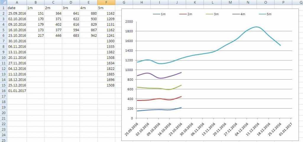

А вот с уд/сопротивлением грунта происходит что-то непонятное:
По идее я думал что график будет все время плавно ползти вверх до февраля наверное, где-то до 10-20 кОм, потом со второй половины мая медленно обратно вниз. Вот это я удачно нарвался на такой артефакт! Проверил все - зонды, питание, сам прибор. 2 недели назад, когда линия пошла горизонтально, подумал что земля уже вся замерзла, даже опечалился что не такая она у меня кристально чистая, не дошло до заветных 20 кОм. Всю неделю пытался найти в инете объяснение, но что-то не нашел ничего подходящего под свою теорию :) или не понял. Сегодня написал в институт мерзлотоведения, там то наверное знают.
Может у кого есть мысли по этому поводу?
Думаю, админ не посчитает эту тему оффтопом, помех на прием даже на 160м почти нет(кроме вышеприведенной урчалки), треска нет. Значит мой ТП еще имеет хорошую "землю", потому что она стоит около болота.
Александр

Вот и ответ из института:
То, что Вы наблюдаете есть особенность процесса промерзания сезонноталого слоя.
По Вашим данным летом его мощность была равна 30-40 см.
К осени, т.е. к началу Ваших наблюдений мощность слоя могла увеличиться примерно до 60-80 см, но вряд ли более одного метра.
При принятом максимальном значении разноса 5 м установки Виннера глубина проникновения электрического тока в земли не превысит 2,0-2,5 м.
Таким образом измеряемое электросопротивление есть некоторое среднее значение промерзающих талых грунтов сезонноталого слоя и подстилающей толщи многолетнемёрзлых грунтов.
Как видим оно изменяется, т.е. непрерывно растёт с разной скоростью, а потом вдруг резко снижается. Её природа обусловлена действием неразрывно связанных между собой двух факторов.
Первый фактор это криогенное давление, которое испытывают грунты сезонноталого слоя при активном промерзании сверху и менее активном снизу. При этом по мере уменьшения мощности сезонноталого слоя происходит увеличение его влажности и засолённости. В ряде случаев не до конца промёрзший небольшой по мощности сезонноталый слой грунтов, находящийся на границе с многолетнемёрзлыми грунтами, может превратиться в надмерзлотный криопэг с большим содержанием минерализованной воды.
Второй фактор есть теплота фазовых переходов, т.е. большое количество тепла, выделяемого грунтом при переходе из талого в мёрзлое состояние. В лабораторных условиях действие этого фактора происходит очень быстро наподобие теплового микровзрыва. В реальных условиях фактор действует не так быстро, постепенно рассеивая в грунтовом массиве тепло и дополнительно нагревая окружающие промерзающий сезонноталый слой мёрзлые грунты.
Всё вместе взятое и приводит к временному снижению электросопротивления. Этот артефакт при полном промерзании сезонноталого слоя должен исчезнуть, сменившись на дальнейший рост электросопротивления. Но при условии, что ниже сезонноталого слоя находится толща многолетнемёрзлых грунтов без межмерзлотных таликов.
Значит скоро график опять вверх поползет, и очень круто.
Уже сделал для себя вывод, что максимальная площадь поверхности контура заземления должна быть как раз чуть выше этого слоя с большой минерализацией.
А помех до сих пор нет, теперь это понятно.
